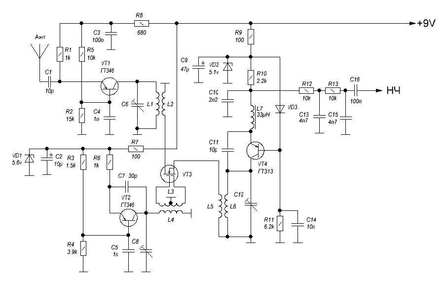

Доброго времени суток, заморочился сборкой данного приемника исключительно для прослушивания мето службы , делать сверкачь пробовал так себе удовольствие, решил скрестить ежа и ужа, сделать конвентер, грубо говоря для переноса на частоту 40 мГц, а детектор сделать по схемке Захарова, вот собственно и все. Схемка сигнал от антены усиливается УВЧ , гетеродин особенностей не имеет, сигнал с гетеродина поступает на фазоинвентор с него на смеситель на двухзатворном полевике, данное решение позволяет сделать частоту гетеродина в два раза ниже, далее выделеный контуром сигнал ПЧ поступает на детектор с ФАПЧ.
Разве в авиадиапазоне не амплитудная модуляция используется?

Да в AIR диапазоне только АМ так принято. В принципе любой УКВ можно перестроить
на 108-136 и добавить АМ детектор. Исключение -это только связь с МКС и космическими
кораблями. Там используют узкополосную ЧМ вот только не услышать потому что
там применяют кодирование речевого сигнала, а вот с системой управления можно
было раньше похулиганить потому что применяли тональную, а сейчас уже нет.
А детектор я бы не стал такой делать. Это скорее чтобы не ставить каскады УПЧ
Просто он чувствительный да и капризный

:idea: Есть идейка по упрощению схемы: можно убрать каскад на VT3, и подключится двухзатворным прямо к катушке, заземлив один конец через сопротивление 100 килоом. Меньше транзисторов - меньше настроек :))
Я о том, что демодуляция АМ сигналов демодулятором с фапч не очень хорошая идея.

Если уж так то применить сверхрегенеративный детектор, получиться супер сверхрегениратор

C13 не великоват ли? Если это электролит, у него последовательная индуктивность будет приличная, может лучше какую-нибудь керамику в 1 нФ поставить?

В оригинале так, но вы правы лучшие керамика на 1 нф
Я всё таки склоняюсь использовать в качестве детектора сверхрегениратор

На тему кондера, можно и нужно вообще без него, там же емкостной делитель, на нем может заряд накопится, если он не заземлен будет.

Ну тогда вот так, по схеме суперсверхрегениратора :solder: вот упростил :write:

Говорю же, VT3 не нужен. Только проблемы при настройке внесёт :solder:

Все вроде верно, но у смесителей с двумя полевиками/двухзатворным вроде тоже были какие-то плюшки :)) По крайней мере, у приемников прямого преобразования на нем была чувствительность в 2-3 мкВ без УВЧ :tea:

Ну там то вся хитрость в том что частота гетеродина в два раза ниже
и поэтому на полевике повернутые фазы гетеродина.
А то что у полевиков на этих частотах входное сопротивление
(входная емкость) то же не подарок. Но по любому с контура можно
взять больше по напряжению отсюда и чувствительность
Вы оказались правы, получаеться надо наматать еще одну обмотку , которая будет давать 2 противофазных сигнала на затворы полевика :beer:

Ээээ... а это точно работает ?

Вот сейчас подумал... Может все-таки лучше сигнал с УВЧ на исток VT3 подавать? Тогда каскад будет похож по входу на каскад с общим затвором, а для гетеродинного- на каскад с общим истоком, все как в учебнике :)) Контур на входе УВЧ тоже был бы неплох. А на тему работоспособности - такая схемка была у В.Т. Полякова описана, правда там было два полевика, а тут один с двумя затворами. Получается как-бы ключевой смеситель, открывающийся два раза за период гетеродина, и потому удваивающий его частоту. :music:
Два то понятно - они открываются каждый своей полуволной, откроется ли двухзатворник дважды за период по этой схеме я прям хз, но где то я такое видел уже.

Ну, с чего бы не открываться? :) Правда, затворы вроде не совсем одинаковые по крутизне. может будут искажения нелинейные, но подобрать наверное можно...
