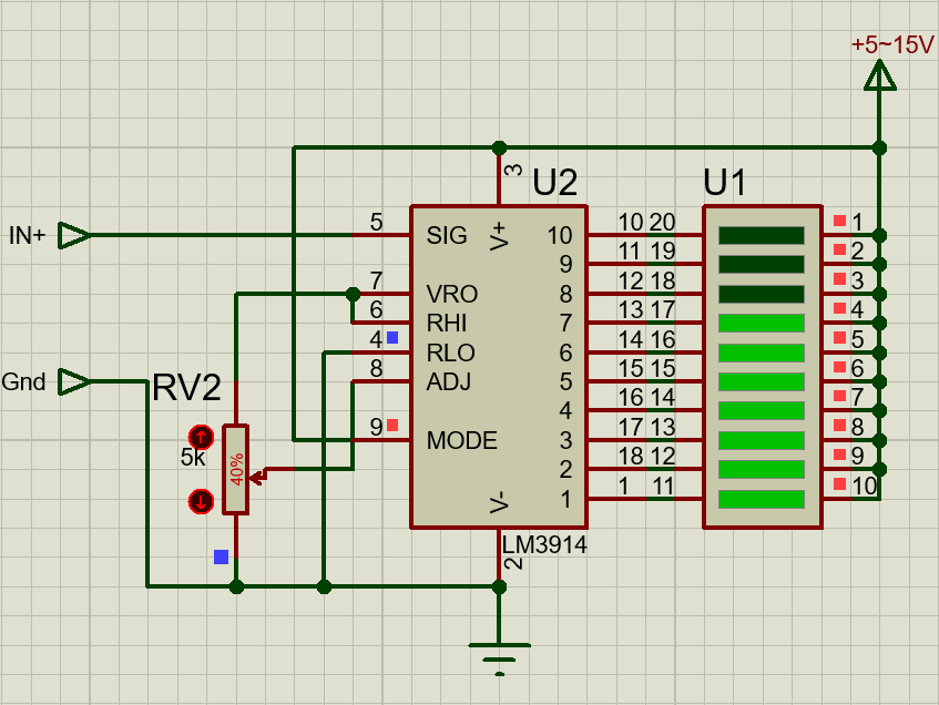

я хочу собрать по этой схеме, но я не совсем понимаю каким образом будет происходит настойка на нужный мне диапазон.
Например , скажем диапазон 0.4-1.7 в. Первый диод должен показать мне 0.4 в, последний 1.7 в. Остальные диоды должны поровну поделить диапазон. Такое возможно?
1.7-0.4=1.3 в. Всего 10 диодов. 1.3/10 =.13В. Т.е каждый последующий диод должен показывать приращение напряжение на 0.13В.

Это не "схема" а примерное внутреннее устройство микросхемы LM3914..
Напряжение на входах "-" компараторов идёт с повторителя входного сигнала, который поступает на вывод 5 микросхемы
Напряжение на выводе 4 определяет нижний порог срабатывания (HL1) напряжение на входе 6 определяет верхний порог срабатывания (HL10)
Все остальные пороги срабатывания "равномерно распределяются" между остальными светодиодами.
зы.. Вообще я уже описывал принцип работы микросхемы, и, она есть в протеусе- можно собрать схему и поиграться.

АлександрЛ, вариант нормальный.
...... как ее можно будет настроить на мои 0.5-2в
Вот так:
в этой схеме на вход подаётся 1,5 вольта, нижний светодиод зажигается при напряжении на входе - ~0,25 вольта, самый верхний светодиод зажигается при напряжении 2,2 вольта, регулируется подстроечным резистором.
Естественно, вместо светодиодной шкалы можно использовать отдельные светодиоды, если взять "плоские" светодиоды,
то из них можно собрать нечто вроде линейной светодиодной шкалы

Скиньте пожалуйста Ваш проект на протеусе этой схемы.
Добавлено after 1 minute 28 seconds:
у меня не получается сделать сработку от 0.5В. Дело в том что в этом микре опорное 1.25в и я думаю что это над как то решать.
Скинуть проект-то я могу, но, если я правильно понимаю, то он у васа не заработает- у меня версия протеуса "старшЕЕ", чем у вас..
Сделайте по картинке- там деталек всего ничего, у меня минут 10 займёт.
"опорное напряжение" с "а-ля ЛМ317" - подключается к выводу RHi и определяет ВЕРХНИЙ ПОРОГ срабатывания, а нижний порог можно вообще задать простым подстроечным резистором.
Там "реально" порог срабатывания каждого компаратора определяет цепочка резисторов "верхний порог" это напряжение на выводе RHI "нижний порог" - напряжение на входе RLO плюс "довесок" на резисторе 1 кОм.
зы.. Не знаю, чего там путаться- всего-то одна микросхема, которая много раз описана.
LM3914 описание.png [71.77 KiB]
Я тут немного поисправлял номиналы-
индикатор напряжения.png [62.98 KiB]
Должно работать

на мой розум должно быть так:
Если 4 ножку поставить на массу то должно мерить от 0 (что собственно я почти получил)
Если 8 ножку поставить на массу то должно верхних предел должен быть 1.25 (т.е опорное по даташиту)
Т.е если 4 и 8 на массе то 10 градаций дожно равномерно распределиться от 0 до 1.25, т.е цена деления (1диод) равен 0.125В
Теперь берем форумулу по расчету верхнего предела в которой написано, что типа он равен 1.25*(1+r2/r1). Так вот опытным путем никак не поулчается что бы резистор которы управляет яркостью влиял на верхний предел. Яркость изменяется, вехний предел на месте.

протеус я уже поправил. Ваши проекты открываются
АлександрЛ, дайте проект. Потому что даже если "набросать" его 10минут, то это для Вас, а я буду русский год проводки рисовать, т.к. редко в протеусе что-то рисую.
LM3914 индикатор напряженияV2.zip [17.2 KiB]
Вот, лержите..
Классика- воспользовался вот этой схемой:
Подстроечниками настроил так, чтобы нижний светодиод зажигался при напряжении на входе микросхемы ~0,5 вольта, а самый верхний- при напряжении ~2 вольта..
Подстроечные резисторы RV2 и RV3 - 5 кОм, можно поставить 10 кОм, или даже больше, но тогда регулировать будет неудобно ("резко", будет трудно поймать нужное положение)
