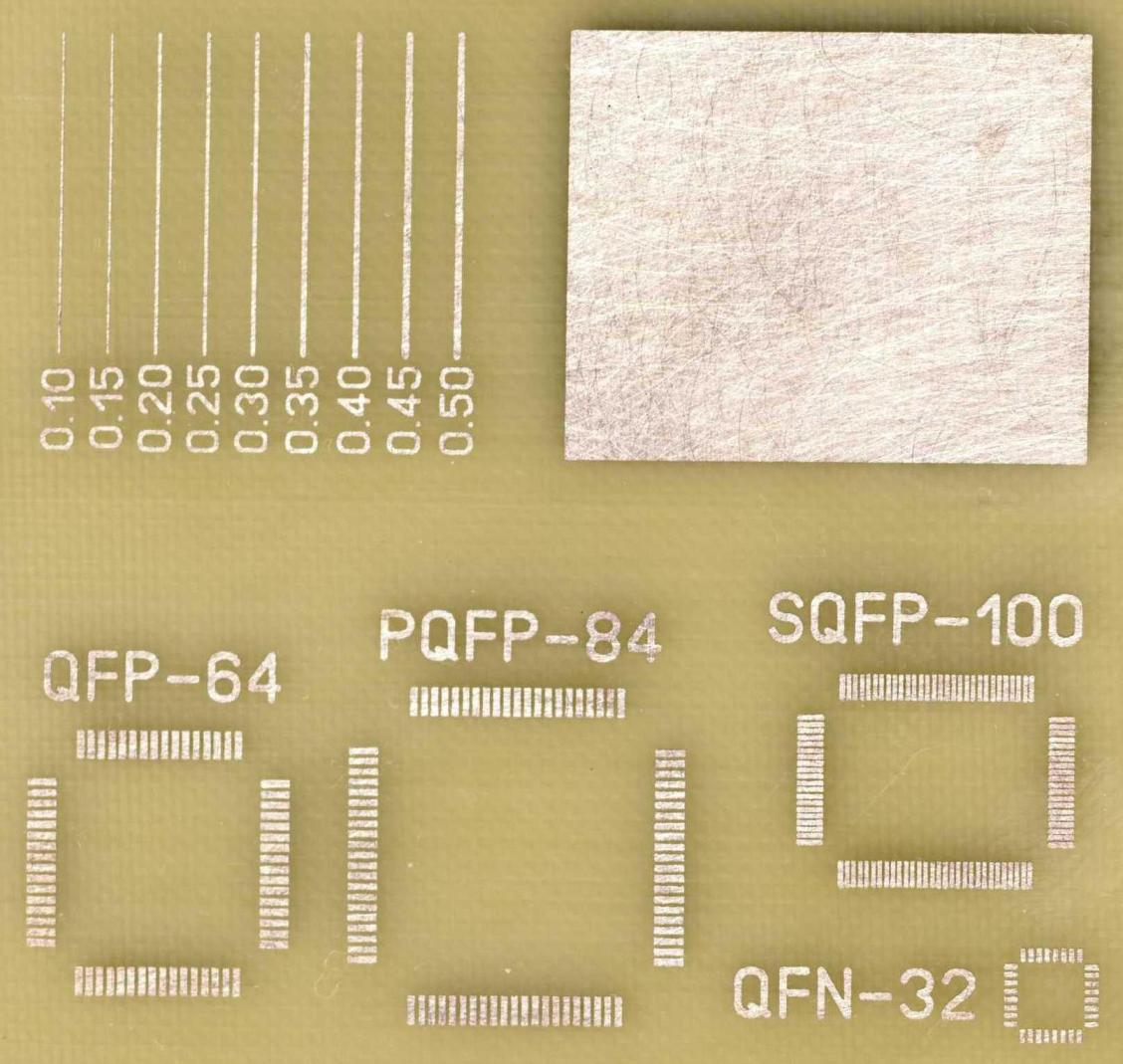

Всё вышеизложенное позволяет получить неплохие результаты:
минимальная ширина проводника – 0,1мм.
минимальное расстояние между проводниками – 0,1мм.
Притом в случае с термотрансферной бумагой ширина проводников на печатной плате будет
соответствовать ширине проводников при печати (минимальная термодеформация бумаги).

А это результат...
Комментарий к файлу: Тестовая плата изготовленная по вышеизложенному методу
После травления.jpg [130.9 KiB]

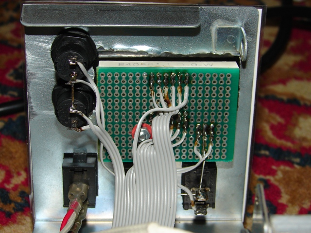

А вот ещё фото по ламинатору и прошивка с платой...
Используется ATMega8535.
Что касается индикатора: я ставил сборку 4 разряда с общим анодом, ставить нужно точками вверх.
В режиме проката устанавливается размер платы в сантиметрах, но в случае переделки другого ламинатора
возможно несоответствие размерам проката, скорость данного ламинатора 500мм/мин.
Схемы нет, но я сделал так, чтобы на плате было всё понятно... :))
Комментарий к файлу: Плата и прошивка
Laminate.rar [50.96 KiB]
Комментарий к файлу: Индикация в режиме проката
Режим проката.JPG [139.35 KiB]
Комментарий к файлу: Используем шлейф от жесткого диска IDE
Провода.JPG [160.22 KiB]
Комментарий к файлу: Плата индикации сделана для простоты на макетке
Плата индикатора.JPG [164.45 KiB]
Комментарий к файлу: В качестве датчика температуры используется диод 1N4148
Датчик температуры.JPG [123.2 KiB]
