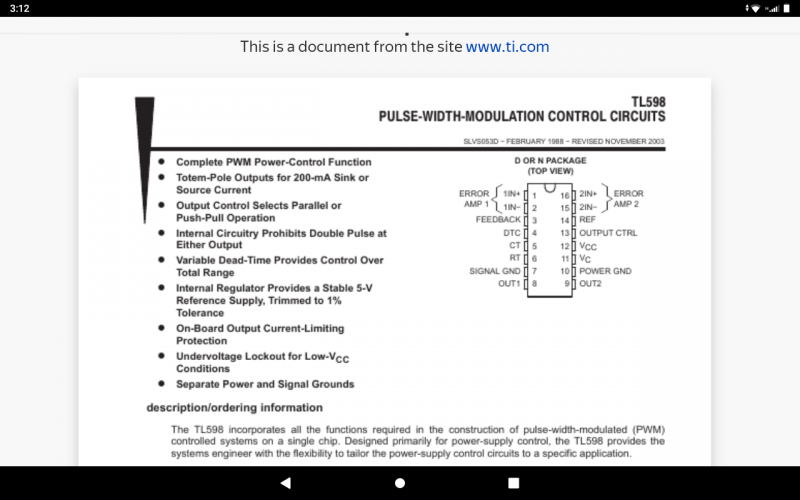

Во дают. Нормально микра пашет!
Может просто у кого-то руки кривые?
Всегда на них ИИП собираю. Теперь уже использую TL598.
И не один не взорвался.

Кинь даташитом 594 встречал в японских преобразователях 24-12
598 пока нет
598 пока нет

Я хочу на блюдечке с каемочкой, у меня лапки
Re: тл494 — выжмем из неё максимум!
Какие то злые все здесь. Если есть то почему не дать или хотя бы ссылку?
https://www.alldatasheetru.com/datashee ... TL598.html
че злые? Если человеку лень. Ни кто не хочет за другого работать. Даже вы!
