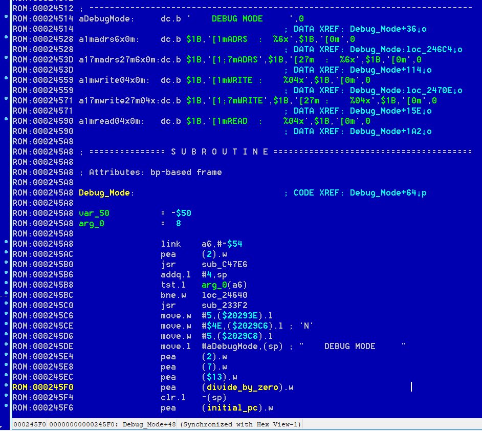

Привет
У меня есть Advantest R3273, в котором я нашел 3 скрытых меню.
Но есть еще одно последнее меню, к которому я хотел бы получить доступ. «Меню отладки».
Я нашел строки в файле "DFM":
DFM.txt: DEBUG MODE
DFM.txt: TBC SEND 595
DFM.txt: TBC SEND DAC
DFM.txt: TBC SEND DAC 500
DFM.txt: TBC SEND CXD
DFM.txt: TBC SEND 87086/16
DFM.txt: TBC SEND 87086/20
DFM.txt: TBC SEND AD7008
DFM.txt: TBC READ 0831
DFM.txt: TBC EEPROM WRITE
DFM.txt: TBC EEPROM READ
DFM.txt: TBC SRAM WRITE
DFM.txt: TBC SRAM READ
Но я не могу найти, как получить к нему доступ. Может быть, кто-то мог посмотреть на него?
Я прикрепил содержимое карты CF. вы можете распаковать "GZX/DFM.GZX" с помощью 7zip.
Анализатор работает на VRTX32 RTOS.
Спасибо!!
But I cant find out how to access it. Maybe someone could have a look at it?
I attached the content of the CF Card. you can unpack the "GZX/DFM.GZX", with 7zip.
The analyzer runs on VRTX32 RTOS.
Thanks!!

Я даже считывал вспышку 29F400.
Я думаю, что ядро VRTX находится во флэш-памяти. И исполняемые файлы считываются с CF-карты.
Меню DEBUG в файле DFM запускает TBC.X. Есть приятные функции (Чтение данных CAL в удобочитаемой форме)
- Вложения
- Flash_Eprom_CPU_Board.zip
- (274.8 КБ) 124 скачивания
Ядро действительно находится в 29F400. Можно смело брать 68040 дизассемблер и грузить прошивку с 0x100000. Как в самом образе ROM, так и в загружаемых файлах присутствует отладочная информация. Так что разобраться с DEBUG режимами Advantest R3273 - лишь вопрос времени. Правда при отсутствии самого прибора изучать прошивку - дело совершенно не интересное и бесперспективное.
