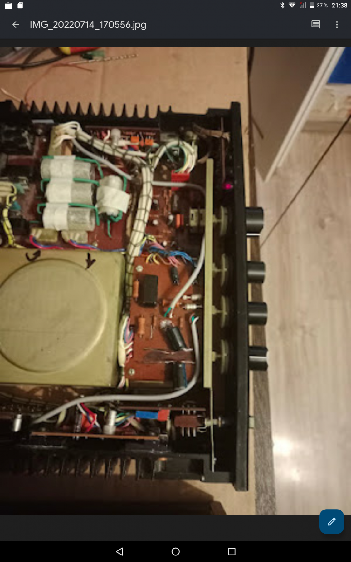

Подключите к выходу стабилизаторов эквивалент нагрузки (резисторы) и посмотрите, будут ли греться транзисторы.по положительному плечу 115 мА( комутатор, предусилитель, схема задержки) по отрицательному 66 мА( комутатор, предусилитель). транзисторы стабилизатора нагреваются за 10 минут до 70 градусов. это вообще нормально?
- Сообщения: 36
- Зарегистрирован: Ср июл 13, 2022 22:32:47
Aladdin
да была у меня такая мысль отключить потребителей и нагрузить резюками. у меня закрадывалась мысль что транзисторы "свищут" ну всмысле может погретые или после кз но выжившие( этот усилитель до меня копали, причем люди...ну немного не в теме находящиеся, потому как то электролиты меняные на меньшее напряжение, то около пайки микро разрывы дорог....короче неаккуратно и неграмотно. но найдя параметры релюхи посмотрел токи срабатывания...в зависимости от паспорта у этих релюх токи от 28ма до 80ма. грубо говоря в среднем 60 ма. и короче арифметически у меня все "сложилось" , типа по отрицательному 66ма а по положительному 115ма( релюха висит на положительном плече) и дальше лень взыграла и я пошел дальшу уже разбираться с сигналом. а сейчас проверить на резюках нет возможности. аппарат уехал к владельцу.
но я думаю с транзюками и токами , чуйка говорит, все в порядке. просто это был мой перебздешь, ну типа аппарат не мой, взять деньги за ремонт до конца не разобравшись как то ...нехорошо. поэтому спонтанно тема была открыта дабы перебздешь свой придавить)))))
пыс: ну если честно как то так)
ну то что транзисторы так сильно грелись мне не хотелось так отдавать клиенту( хоть клиент мой знакомый) в любой момен мог бы принести, я побоялся что транзисторы в какой то момент выйдут из строя и хороше если на разрыв а если спекуться и 32 в на плечо попрет на предусилитель и коммутатор а тем более в коммутаторе 1003 кн. где их искать сейчас фиг знает. это первое ну и второе любой сильный нагрев я органически не перевариваю тем более такой сильный нагрев. вот и принял решение выносить транзюки.

но грелись транзюки раньше совсем не хило.)
https://img.radiokot.ru/files/150021/2updtshq36.png
Добавлено after 48 minutes 33 seconds:
