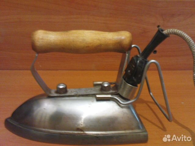

Сзади, вроде как, вот такой разъём:
https://meshok.net/item/29507813_%D1%88 ... 1%80%D0%B0
https://meshok.net/item/271408943_%D0%9 ... 0%B4%D0%B0
https://meshok.net/item/224248717_%D0%9 ... 0%90%D0%9D
https://meshok.net/item/260551467_%D0%9 ... 200_%D1%80
Такие разъёмы применялись в бытовой технике СССР - электрочайники, утюги, электросковородки и электродуховки.
