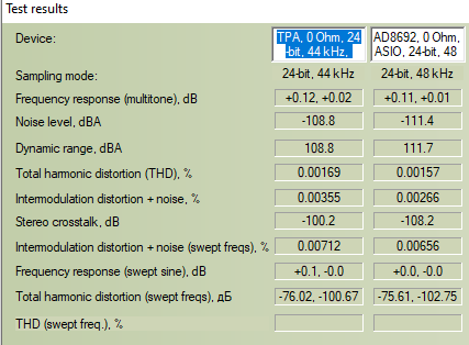

Собрал усилитель на TPA6120A2. За основу был взят готовый модуль на aliexpress вот такого плана. Установленная там микросхема, судя по маркировке, оригинальная.
Для питания использую двухполярный блок питания на LM317/337 с настроенным напряжением на выходе 13.5 вольт на оба плеча.
Платка выполнена по этой схеме из даташита с тем лишь исключением, что вход после резистора Rs подтянут другим резистором к земле. Ку в этой схеме равен 2. Такой ку оказался слишком большим для моих наушников и ушей, поэтому я заменил увеличил номинал R2 до 4.7 кОм, получив ку примерно 1.2, что меня вполне устраивает.
Меня беспокоит вот что. Микросхема довольно ощутимо греется; её температура в простое градусов, примерно, 60-50. При этом количество тепла, которая она выделяет, не зависит от наличия сигнала на входе или подключенной нагрузки.
Постоянка на выходе на одном канале 30мв, на другом - 35мв.
Тесты в RMAA без нагрузки довольно неплохие. Сравнение со стоком: Нормально ли такое поведение? Или мы имеем дело с самовозбуждением? Осциллографа, к сожалению, нет.

Микросхема по замыслу тёплая.
Производитель рекомендует паять термопад (на днище чипа) на полигон, связанный металлизацией с обширным полигоном тыльной стороны платы.
Пример такого подхода в поделке Chip&Dip.
При не слишком удачном конструктиве имеющейся платы, на чип можно поклеить радиатор.
По вопросу устойчивости, для инвертирующего включения:
Ri и Rf лучше сохранить одинаковыми, чувствительность можно снизить входным делителем (потенциометром)
не инвертирующий вход должен быть подключен на земляной полигон непосредственно возле вывода микросхемы
Ro не менее 50Ω
Все компоненты максимально близко к выводам
Напряжение на вход попадает с выхода через Rf.
30мВ на выходе многовато, с этим стоит побороться, приведя всё в надлежащий вид.

..нормально для этой бяки..побороться - никак, только если электролит в обратную связь по земле, или интегратор..-serg- писал(а):30мВ на выходе многовато, с этим стоит побороться, приведя всё в надлежащий вид.
..30 мВ - нормально..

-serg-, сейчас попробую спаять микросхему с родной платы и собрать все на макетке по инв. схеме. Хотя, в даташите такое включение не предлагается, но с другой стороны - это же обычные ОУ

-serg-, упс... Об этом я не подумал. Микросхема уже успешно спаяна и работает в инв. схеме на макетке.
Звук стал намного, намного, намного лучше, постоянна на входе и выходе пропала.
