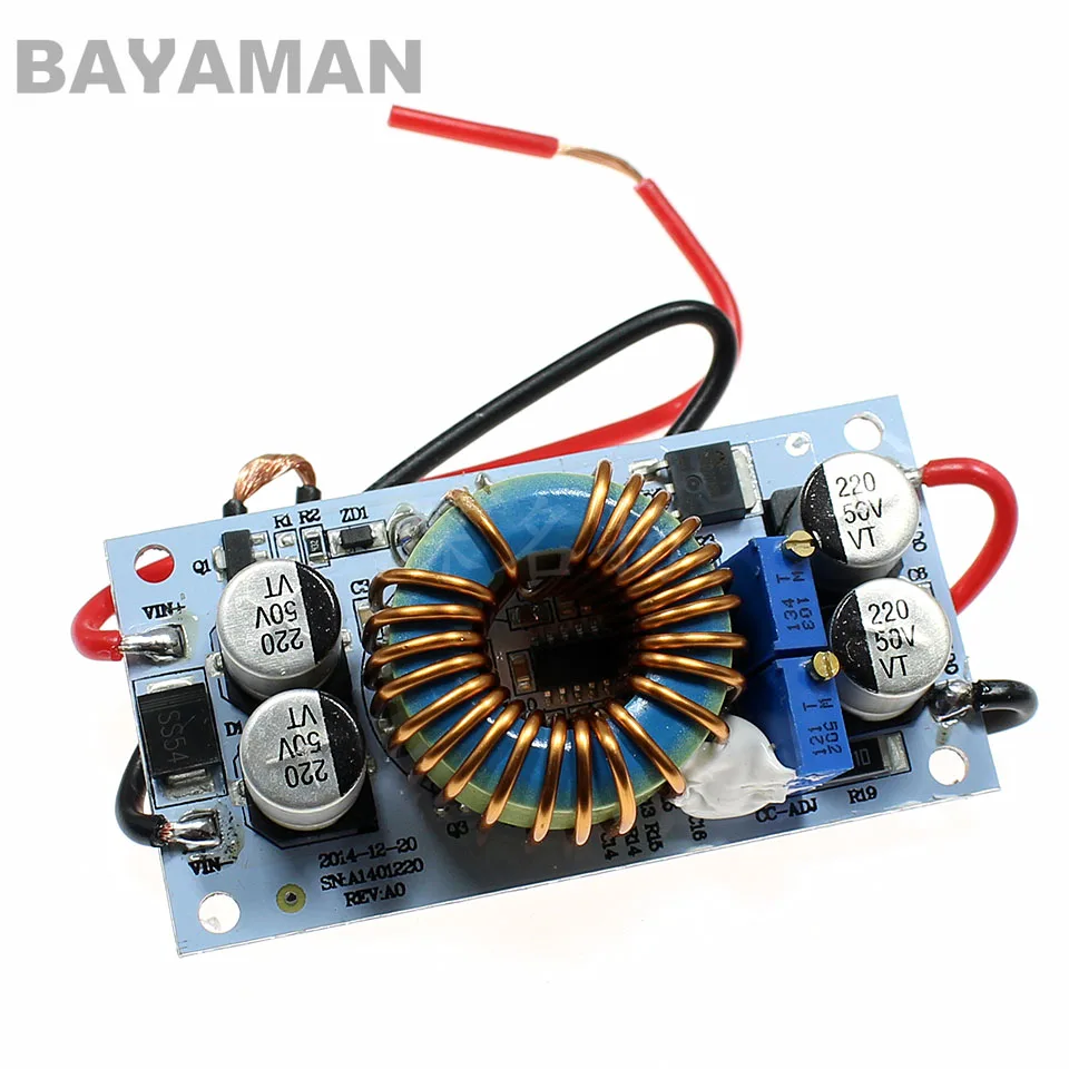

Всем доброго дня!
Стоит задача запитать 100 3Вт светодиода. Рабочий ток 700mA, падение напряжения 3.3 - 3.6v (у части светодиодов при том же токе 2.2 - 2.6в).
Очень хочется иметь контроль тока, чтобы можно было подать к примеру 350mA.
Посмотрев что предлагается на рынке - пришла мысль что самый удобный и выгодный вариант использовать понижающие DC-DC преобразователи с контролем напряжения и тока.
На Али довольно большой выбор, к примеру за 270 руб. можно взять с такими характеристиками:
Входное напряжение: от 6 В до 40 В постоянного тока (рекомендуется от 10 В до 40 В)
Выходное напряжение: от 1,2 В до 36 В постоянного тока
Выходной ток: 20A (макс.), 15A (рекомендуется)
Эффективность: 95% (от 24 В до 12 В, 20 А)
Пульсация на выходе: ≤ 50 мВ
соотвественно на 70A выходного тока потребуется 5 шт.
Возникает 2 вопроса: во-первых, как лучше подключать светодиоды?
Можно подключать по одному параллельно - но тогда получается что на гирлянде из 10 led будет 7A при стандартном падении напряжения. если 1 диод сгорит - другие получат перегрузку по току - значит уже нужно управлять не током а поддерживать постоянное напряжение (3.5в)?
Другой вариант - последовательно - тогда можно управлять током на цепочке 700мА, но упираемся в верхний предел напряжения (напряжение на входе). для 24в это всего 7шт. если сгорает диод в такой цепочке - выключаются все, но если он закоротит, то другие не сгорят благодаря контролю тока в 700мА.
В общем не знаю как лучше сделать чтобы получить наиболее отказоустойчивый вариант
Второй вопрос: как подключить несколько DC-DC преобразователей вместе, чтобы они работали как единое целое: чтобы можно было 1й крутилкой точно устанавиливать требуемое напряжение и ток?

[uquote="Lilith",url="/forum/viewtopic.php?p=4284666#p4284666"]Правильное подключение - последовательное.
7 штук так 7 штук. Смотрите более высоковольтные преобразователи значит.
Кстати, можно еще подключить по 2 штуки параллельно и из этих спаек набрать последовательное подключение. Будет 14. Но больше 2х паралелить не рекомендуется.[/uquote]
да, существуют аналогичные повышающие преобразователи 10-60в.
по паралельному подключению - если по 2штуки - ограничение тока будет 1.4А - если выгорает светодиод то второй получает сразу х2 от номинала, тоже сгорает и остальные по цепочке... как то не особо надежно конечно.
если последовательно, то преобразователь на 300W используется только на 50W. ну допустим можно взять маломощные.
ТОгда остается вопрос с объединением этих преобразователей в единую систему. Что-то подсказывает что если просто запаралелить потенциометры у 5шт подобных преобразователей то работать будет не так как хотелось бы

В таком случае решил остановиться на варианте БП на 24V 12,5А + Step Down преобразователи. По 10 светодиодов на каждый, последовательно из групп по 2шт. Тогда напряжение на выходе получается 20в, и ток порядка 1,5А
Из того что выбираю между модулями на базе LM2596s adj - выдерживают до 3А
и на базе XL4015E1 - до 5А, чуть дороже, но судя по всему надежнее
И те и другие имеют в возможность ограничения тока через потенциометр. Так что думаю можно будет объединить регулировку всех 10 модулей

Так речь как-раз и идет о запитке ледов от источника тока. БП CV 24в нужен чтобы питать CC преобразователи.
musor писал(а):на кажду плеть свой драйвер CC! толка так
300в драйверов не встречал и даже на 100\200в. Повышающие преобразователи до 60в максимум и выбор не велик. А при напряжении 24в - 6шт последовательно, 20 драйверов предлагаете вешать?
по две цепочки в паралель или иначе - цепочку из 2х в паралели на драйвер: выше писали вполне приемлемо. В чем контр-аргумент?
Fuser писал(а):если питание 24в, то делай параллельные цепочки из 5-6 штук. чем меньше разница вход-выход для преобразователей - тем выше кпд.
Fuser писал(а):модули бери на XL4016, 6-7 ампер тянут легко. 4015 от 5 ампер отпаяется, это пиковый кратковременный ток, реальный - 3 ампера, и то с неприличным нагревом.
да, я так и писал. по 2 паралельно, 5шт последовательно. или иначе говоря 2 цепочки по 5шт на модуль. напряжение близко к входному, а нагрузка 2х цепочек 1,5А - поэтому даже XL4015 думаю будут холодные.
Fuser писал(а):итого например делаешь цепочки по 5шт, 20 цепочек, по 0,6ампера каждая = 2 модуля с XL4016 по 10 цепочек на каждый.
конечно 2 модуля удобнее чем 10, но чем больше цепочек в паралель тем больше переходим к управлению по напряжению чем по току, как я понимаю.
Fuser писал(а):на каждую параллельную цепочку ставь выравнивающий резистор, чтобы на нем падало около 1-2в
А зачем там выравнивающий резистор, если в модуле есть управление по току?
