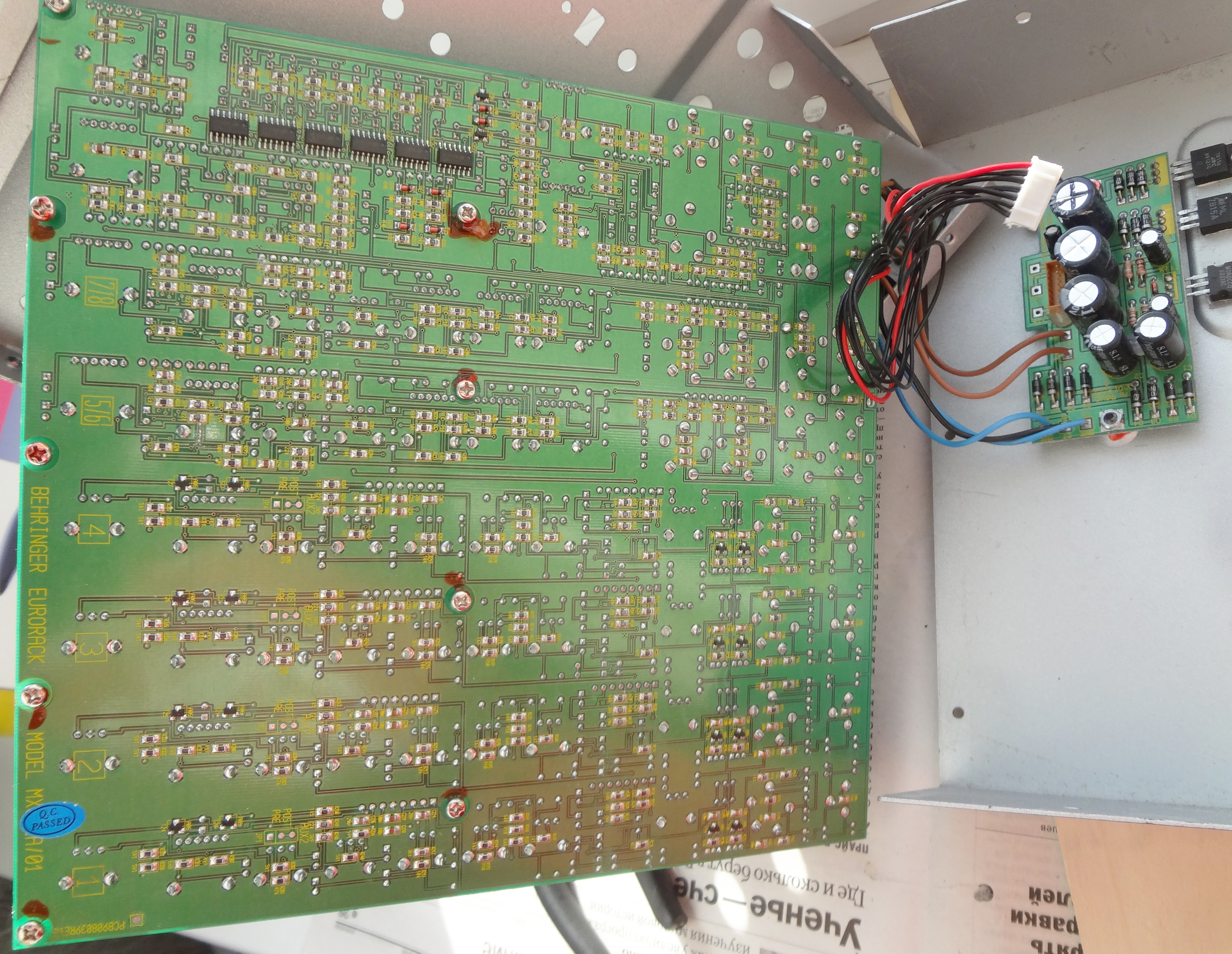

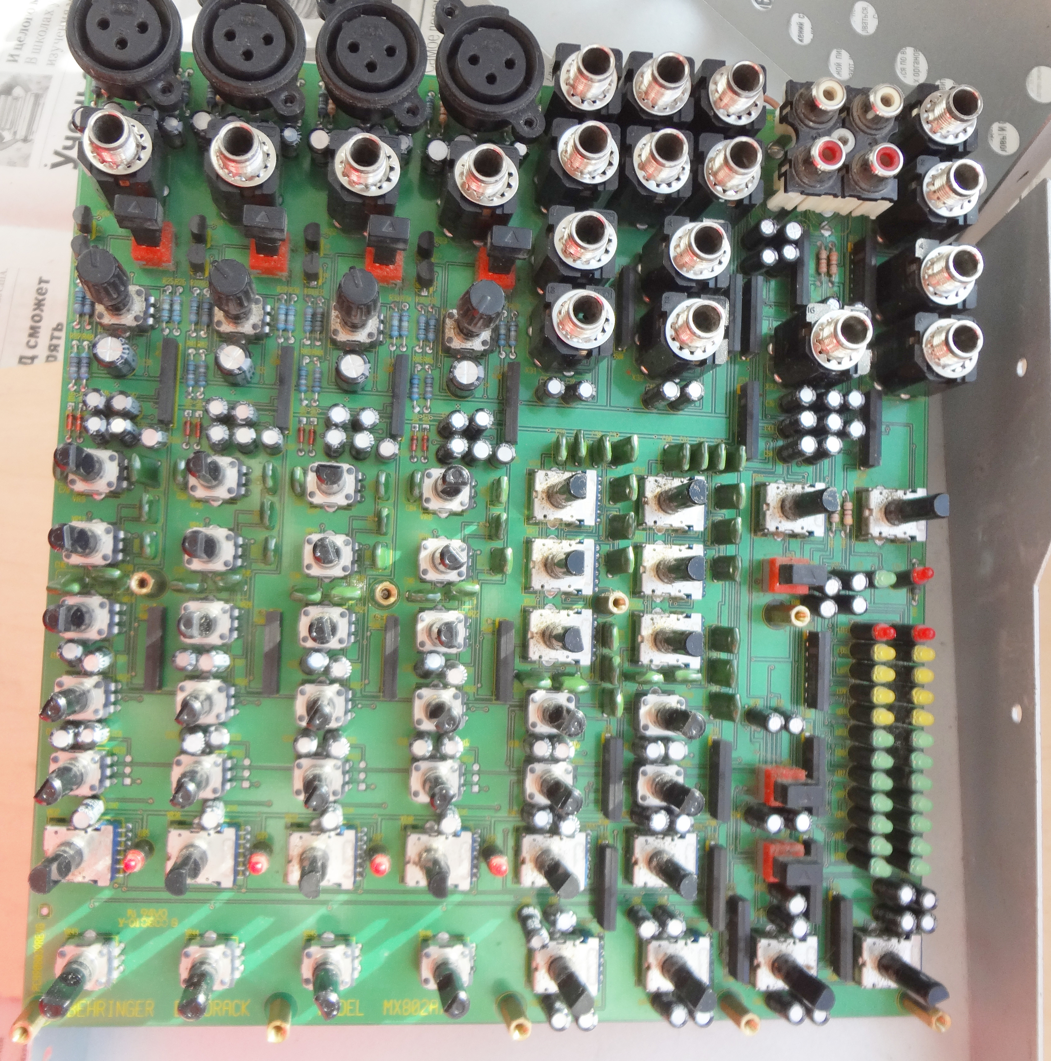

Дали в ремонт микшерский пульт Behringer Xenyx 802.
Примерно такой, но примерно.
Говорят, что на пульт было пролито чай или что-то другое и его просушили, но потом там что-то все таки видимо сгорело.
Проблемы вроде как в питании.
Включаешь, индикаторы моргнут и гаснут.
Вскрыл, проверил плату питания, она похоже что в норме, когда общая плата микшера отсоединена. Выходы по вольтам штатные.
Значит надо общую плату откручивать и глядеть (а она снимается замороченно и долго).
И вот сниму я её и как найти , среди сотен-сотен деталек схемы найти коротец, который вышибает питание?
Как локализовать очаг ? Как подступиться к поискам?
Фото платы - https://i.ibb.co/x7G34k9/1.jpg
https://i.ibb.co/0FCh7zh/2.jpg
Всё чистенько, пыхов не видно, но что-то сгорело-замкнуло и как тут это искать?

Отсоединить материнку от БП и с помощью тестера искать какое из питаний гасится потребителем.

Не БП надо глядеть, а материнку. А что 4580 запитаны в параллель, так придётся по одной их отделять и выяснять, какая из них садит... может не одна, а может вообще не они, а др, питание... я же писал - тестер...

Попадос. Его пока разберешь, семь потов сойдет))) емнип там оу группами питание резисторы стоят низкоомные, можно отпаивать и группу ловить какая коротит

Питание микшера внешний б/п выдающий переменку, внутри микшера плата стабилизаторов, которую я сегодня проверял и она норм. И при этом я не обнаружил на электролитах общей платы ни одного КЗ. Значит вероятен (хочется же себя потешить надеждами) просто микро-расконтакт, или просто что-то сгорело, но не замкнуло общие линии.
- потом углядел на плате место попадания воды и промыл там спиртом, пропаял все подозрительные контакты в этом районе платы.
Хоть подозрительных там и не углядеть, но если с запасом подозревать, то найти можно.
Подключил плату в питание - хрен (точнее показалось! Ибо моргнули и погасли те светодиоды уровня звука, которые так себя ведут и в штатном режиме). Начал шевелить микросхемы возле очага попадания воды, потом вижу, а в одном участке платы маленькое свечение. Плата двусторонняя с микродорожками и микро-втулками и между двумя сторонами пошла видимо микродуга.
Светящаяся.
Ну я быстро выключил питание, потом решил уточнить , где пробой по плате и включил снова.
А пробоя не увидел. Но увидел что загорелся зелёный, штатный светодиод питания платы.
Думаю, пусть плата после моих спирт-протираний (может это спирт горел?))) весь день сохнет, а дальше , если устойчивой работы не будет, то отправлю владельца пульа в хорошую телемастерскую. Там сделают.
Вопрос. Плата микшера чистая, качественная вроде. Кроме остатков воды, но наверное точнее - это остатки электролиза. И он проводящий? Серая пыльца как бы. Не много её, но видно возле ножек микрух. Но главное эта серость была возле двух резисторов, которые наверное и проводили питание . И я их радостно пропаял и почистил.
Я его вытер спиртом, куда мог добраться.
Возможно, что свечение в плате, было возжигание спирта? (я конечно совсем не обильно его там лил. Но в плате есть микро-микро-втулки, сквозные и может в них попал спирт и как-то плата напиталась?
Бывал оу кого что подобное?
Последний раз редактировалось Martel- Пт окт 14, 2022 10:40:24, всего редактировалось 1 раз.
vlasovzloy
Сообщения: 20070
Re: Вопросы по ремонту микшер пульта Behringer Xenyx 802
Сообщение vlasovzloy »
Выпаивать все что есть в области свечения, чистить подгоревший слой вырезать, потом лаком каким то или зеленкой уф маской, потом назад собирать все как было. Я бы так сделал. А то может внезапно на концерте каком отказать, очень обидно будет

В общем, резюме такое. При попадания влаги плату гидролизнуло насквозь и теперь она потеряла диэлектрические свойства и там образовалась проводящая сажа.
Посушил, почистил, пропаял, собрал.
Включил. Работает. Но потом начинает моргать зелёный светодиод, индикатор питания.
Значит идёт процесс прошивания.
И это уже уровень профессиональной радиомастерской.
