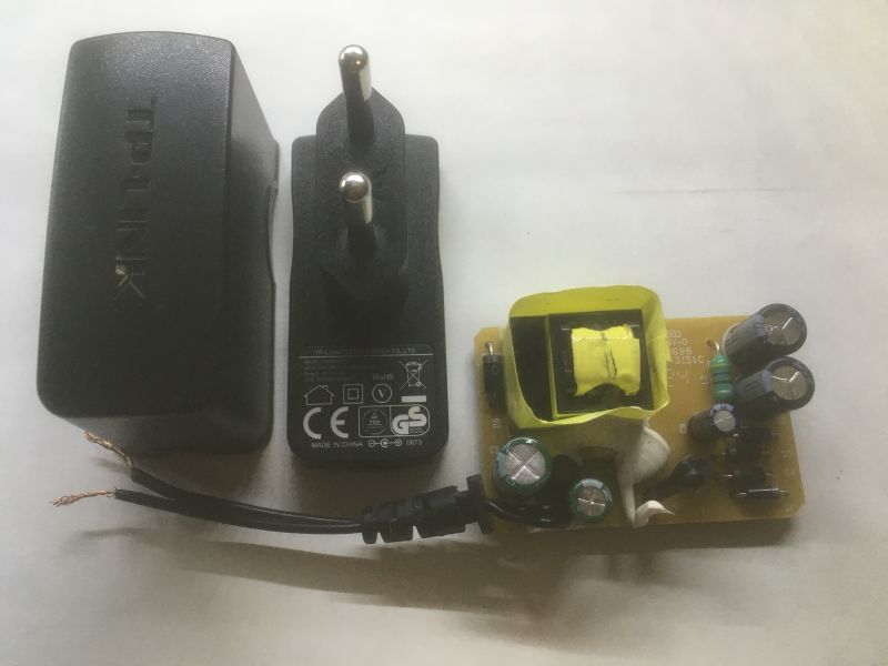

Прихватил адаптер 5 В 0,6А, чтобы перепаять зенер, подобрать делитель, в общем поразвлечься, приятно провести время и обзавестись cc/cv 8.4 вольтовым зарядником.

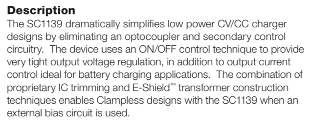

А там оказался такой вот зверёк - 1139dg драматическое упрощение известных TopSwitch, LinkSwitch, TinySwitch.
Вместо eliminaтнутой оптопары у него дополнительная обмотка на дросселе. В общем, поразвлекся...
Находим на плате резисторы «1602» и «66 БЭ».
Выясняем, что 66-это 475, а Бэ- множитель х10. Узнал что-то новое - уже приятно. Проверяем, что там действительно такие номиналы

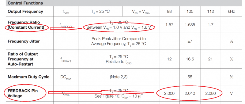

В даташите на этот гениальный компонент написано, что он реализует режим cc/cv и рекомендуется для зарядных устройств. Ну, думаю, сейчас резистор поменяю...
Драма. Резистор я конечно... подобрал. Сколько я ни вчитывался, сколько ни делал заходов что-то посчитать - все мимо. Не помогли и даташиты на «аналоги»(тини- и линк- свитчи).
Как у него работает режим СС я понять не смог. От того и тему завёл.

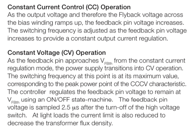

Вот драматически простое описание режимов из дш (Vth около 2 вольт)

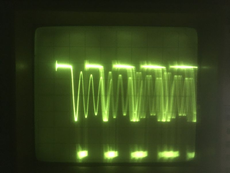

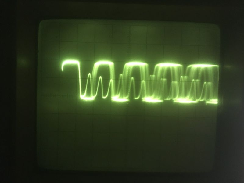

Вот осциллограммы (5мкс/клетка) на вторичке дросселя(слева, 5В/клетка) и на входе фидбек-1ножка (справа, 1 В/клетка) при нагрузке 18 Ом:
При снижении нагрузки имс видимо начинает пропускать импульсы, согласно дш. Верю, не смотрел. При увеличении - должна варьировать заполнение и частоту. Но как она узнаёт какой там ток? Есть подозрение, что как раз нижний резистор делителя, который я уменьшил, является источником информации о токе нагрузки. Но как их считать??? На сайте power.com нет ничего про эти имс. Даже упоминания, не говоря уже про софт. Может спецвыпуск для тп-линк, я уж не знаю
