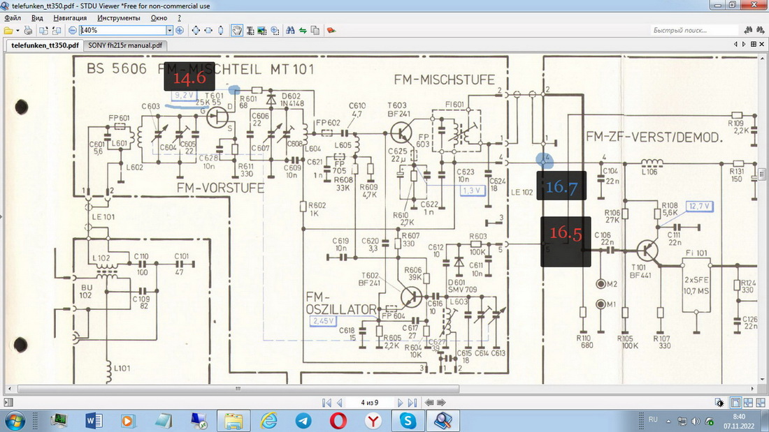

Добрый день, форумчане! В данном устройстве не горит индикатор точной настройки и шкала настройки, индикатор стерео. Звук моно, прием уверенный (фм диапазон). Проверку начал с ВЧ части (если правильно называю), схема представлена. Обнаружил значительное несоответствие в напряжении на стоке транзистора Т601, 14.6в вместо 9.2. В других точках, указанных в мануале на этой плате, расхождение не более 10%. Сам транзистор выпаял и проверил, неисправности не выявил. Конденсатор и резистор в истоке в порядке. Визуально все в порядке. Два других транзистора в порядке. На схеме синим обозначены номинальные значения, красным - фактические. Подстроечный контур FI601 меняет уровень и качество не значительно. Пробовал подпаять переменный конденсатор в параллель к встроенному, эффекта не достиг, номинал встроенного не известен. Прошу помощи!

givan писал(а):
переход исток-сток закрывается при подаче "-" на затвор относительно истока. Полагаю,что дело не в нем, приема бы не было совсем, если я правильно понимаю.
Я не специалист по контурам и радиоволнам, поэтому попробую рассуждать по продвижению "электронов" по деталям.
На полевом Затвор сидит на общем через омотку контура, то есть, судя по схеме, только при появлении сигнала с антенны на контур и соответственно на Затвор, там на Стоке упадёт напряжение. Без сигнала может и 14,х В. так как напряжение по цепи аж 16,7 В после стабилизатора.
Остальное надо смотреть схему, и начинать от IC102 - СА3089Е (ту часть "почему" не светит стерео и точная настройка на частоту).
В заисимости от напряжения на выходе Pin 12 и кучи транзисторов в этой цепи коммутируются и стерео и точная настройка светодиоды.
Ещё переключатели, этих, режимов и пара P-N-P транзисторов которые влияют на работу транзистора Т105, ну и последовательно с ним Т106.
Попробовал указать точки (пока) измерений, так как писать про каждую деталюшку....времени в обрез.
Но главное сигнал от ФМ на входе полевика управляет всем.
TeleS.jpg [149.58 KiB]
TElS.jpg [217.01 KiB]

на полевике собрен предусилите РЧ если транзистор умер/деградировал а (по замерам так вместо 9в на стоке 14) он не толка нге станет должно усиливать сигнал но и наоборот -ославлят значсит ка минирмум чуйка резка упадет !
а стерео на слабом сигнале принудително отключапется микрухой декодера
проверит это прост подать с спец Сигнал генератоа Комплексно моделированый Стерео сигнал 10.7 прямо на чип тракта ПЧ в кт М!М2 и убедится что таки все там далше работает штатно...если это не так копаем демодулятор L112C140 и настраиваем на серидину S кривой в генераторе режим ГКЧ и контролируя на R148 ослом
