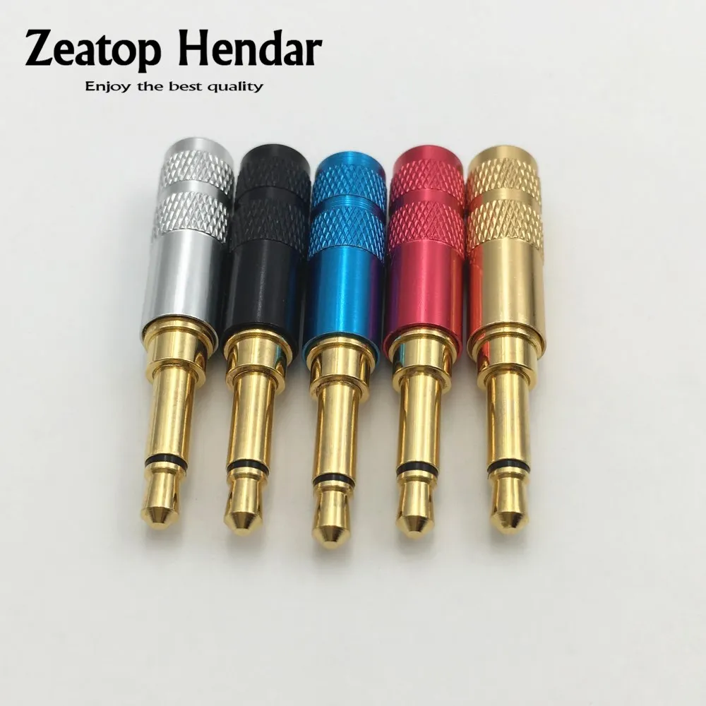

Судя по схеме, это диктофон (не для музыки, для речи) с монофонической записью-воспроизведением. Гнездо моно. Соответственно нужны мононаушники с двумя контактами.
Добавлено after 2 minutes 39 seconds:
С таким штекером.
С таким штекером.
