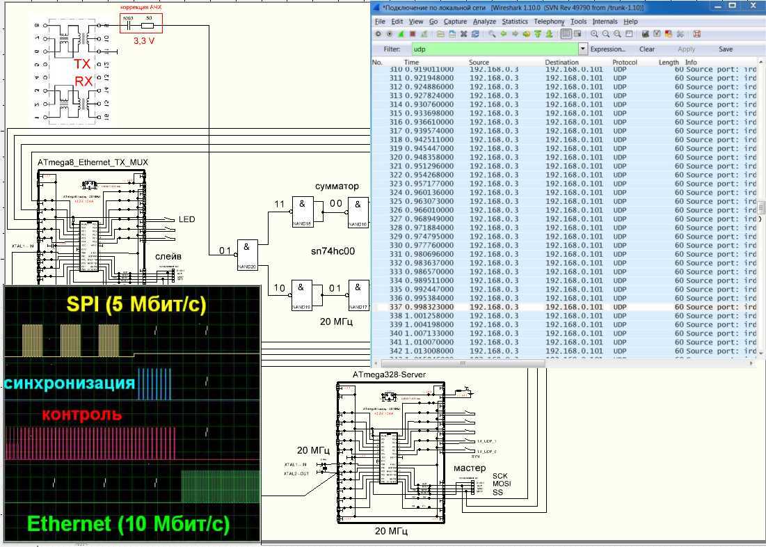

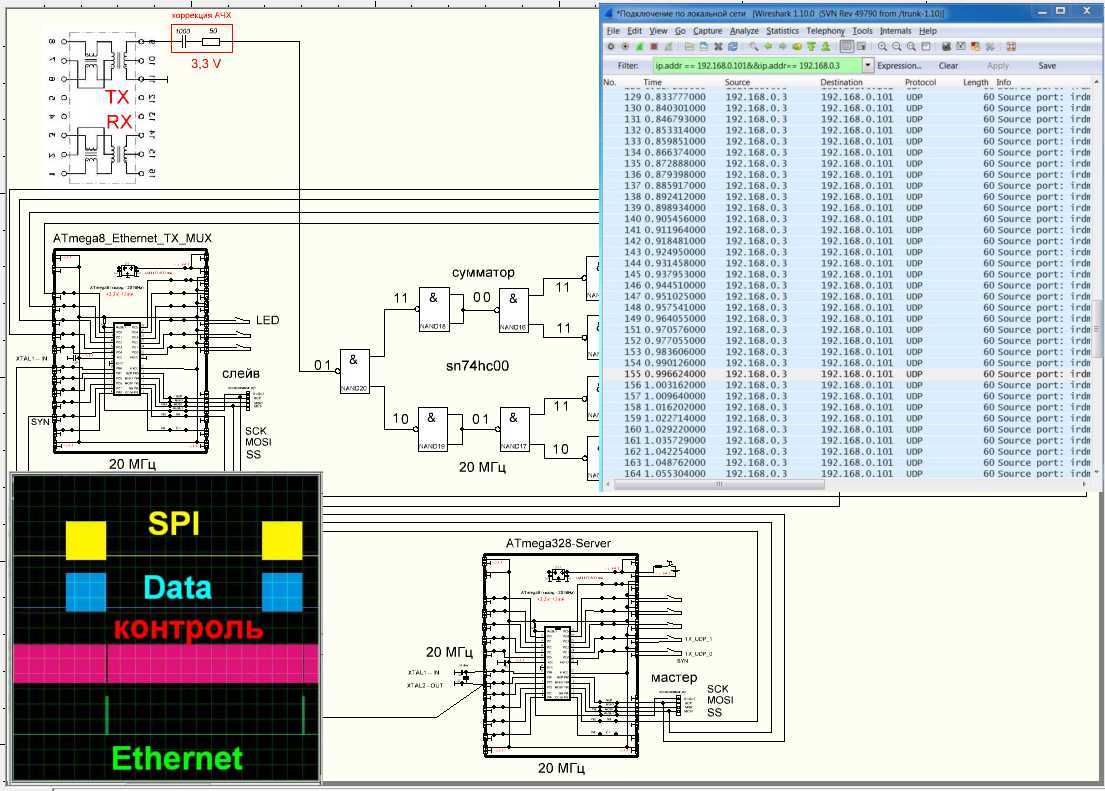

Заменили FS1000A (433 МГц) на Ethernet модуль.
https://www.radiokot.ru/forum/download/ ... ?id=314658
Взяли два Wi-Fi роутера. Собрали по такой схеме.
https://www.radiokot.ru/forum/download/ ... ?id=315796
Отчёт анализатора.
https://www.radiokot.ru/forum/download/ ... ?id=315797
Сделали радиоуправление Wi-Fi для RC-модели.
https://www.radiokot.ru/forum/download/ ... ?id=314856
Всё работает.

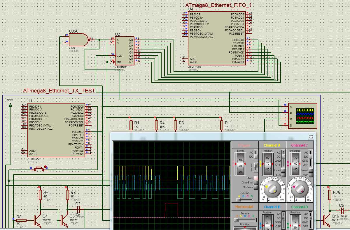

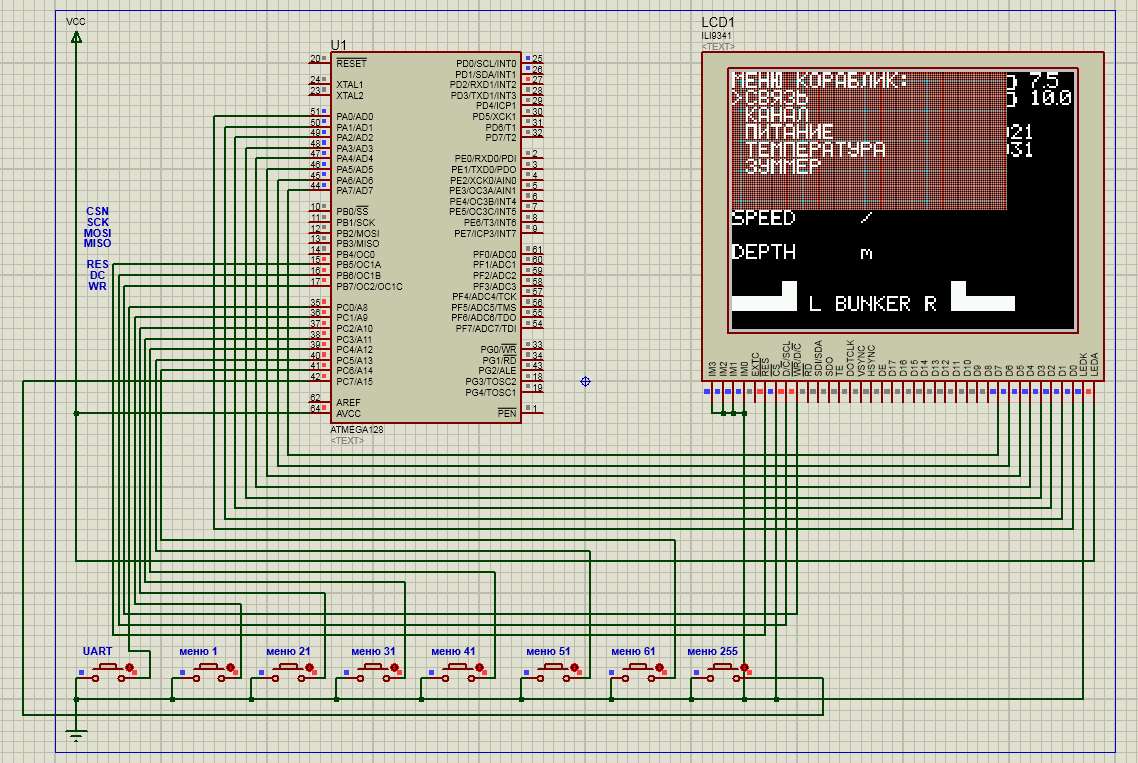

Ещё подключили экранчик - TFT Nokia 6300 (контроллер MC2PA8201).
https://www.radiokot.ru/forum/download/ ... ?id=357053
всё в тестовом режиме...
https://www.radiokot.ru/forum/download/ ... ?id=356621
https://www.radiokot.ru/forum/download/ ... ?id=356600
https://www.radiokot.ru/forum/download/ ... ?id=358170
https://www.radiokot.ru/forum/download/ ... ?id=357135
https://www.radiokot.ru/forum/download/ ... ?id=356885
https://www.radiokot.ru/forum/download/ ... ?id=356834

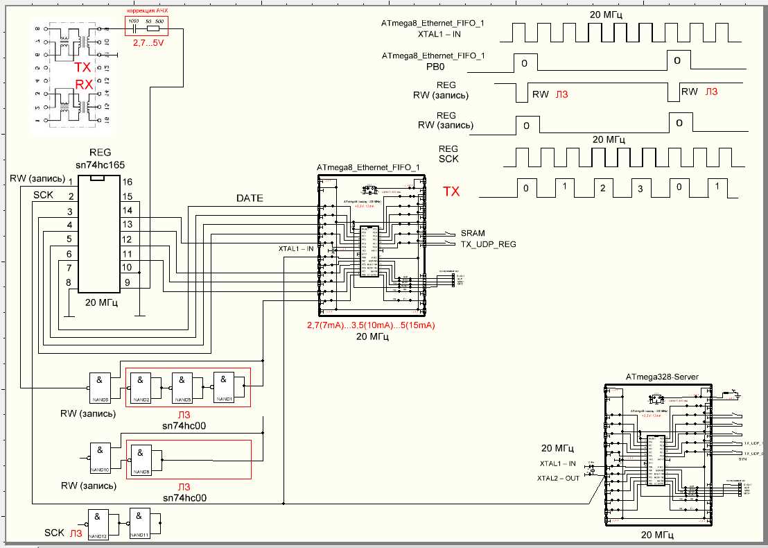

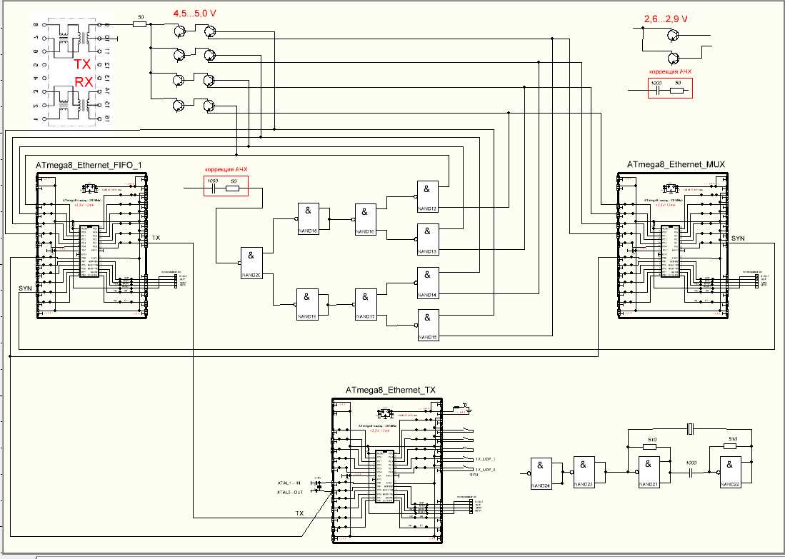

Ещё варианты схем...
https://www.radiokot.ru/forum/download/ ... ?id=359975
https://www.radiokot.ru/forum/download/ ... ?id=360055
А ещё надо добавить шифрование... AES_256...
Правда при этом тормозить будет... время отклика RC-модели увеличится с 30 мс до 300 мс...
В современных ПК за шифрование отвечает отдельный МК...
Надо подумать.

вариант 2.
2-схема_ATmega8-Ethernet-TX_FIFO_4.jpg [80.2 KiB]
тоже работает)) правда пока не очень стабильно...
:roll:

далее... делаем синхрофазотрон))
добавляем третий МК - это будет мультиплексор.
добавляем сумматор - это будет коммутатор.
собираем по такой схеме
схема_синхрофазотрон.jpg [104.66 KiB]
проверяем...
схема_тест_4.jpg [126.11 KiB]
ура !)) наш синхрофазотрон заработал))
теперь надо немного подкрутить программу и добавить загрузку данных...
:tea:

далее... немного подкрутили программу и добавили загрузку данных... по SPI (5 Мбит/c).
схема.jpg [91.86 KiB]
проверяем...
схема_тест_5.jpg [123.74 KiB]
нормально))
:tea:

далее... немного подкрутили программу и добавили INT...
схема_тест_7.jpg [114.75 KiB]
протеус_7.jpg [21.95 KiB]
скорость 5100 байт/с.
нормально))
:tea:

ещё схемка самодельного Ethernet передатчика...
схема_reg_xor.jpg [95.8 KiB]
лучше так...
схема_reg.jpg [83.76 KiB]
:roll:

и так... в финал конкурса "лучший передатчик года" выходят две схемы...))
схема_1.jpg [106.22 KiB]
-первая схема рабочая. Протестирована во всех режимах))
схема_2.jpg [95.41 KiB]
-вторая схема - попытка уменьшить количество деталей... Пока в разработке...

короче... эта схема нифига не работает))
похоже нет синхронизации регистра и МК...
в идеале такие схемы требуют нормальных приборов... задержки в наносекунды нарушают работу схемы...
