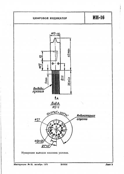

[uquote="StreamLine",url="/forum/viewtopic.php?p=4332470#p4332470"]Может кто поделится проверенным футпринтом под ИН-16 ?[/uquote]
Вот есть проект с часами (не мой) на ИН-16
Спойлерhttp://labkit.ru/html/clock?id=479
Плата оттуда
Микро ИН-16.rar
(45.36 КБ) 142 скачивания

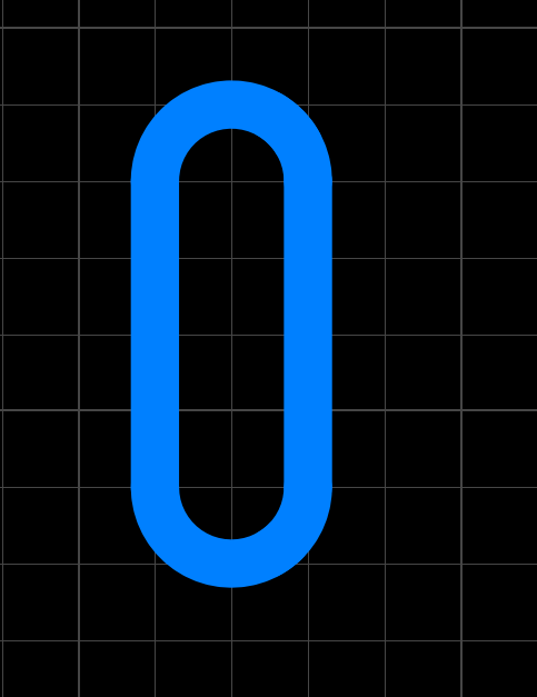

немогу найти способ как в этой программе заметализировать овал вместо контакта ?

в смысле отверстие овальное ?
Di123
Сообщения: 1142
Зарегистрирован: Пт авг 05, 2016 04:47:49
Re: ВСЁ про Sprint Layout
Сообщение Di123 »
верно
но что бы оно было метализировано
есть реле с плоскими контактами тоесть они не круглые
в сечении получается прямоугольник

Di123, я так заказываю у китайцев https://radiokot.ru/forum/viewtopic.php ... 5#p4239065
Результат двумя постами ниже.

[uquote="Di123",url="/forum/viewtopic.php?p=4339308#p4339308"]и судя по вашим результатам они бы мне сделали метализацию не нужную[/uquote]
Если отверстие (прорезь) внутри полигона, то при экспорте в гербер программа создаст металлизацию.
[uquote="Di123",url="/forum/viewtopic.php?p=4339308#p4339308"]по поводу фрезы я их просил недавно сделать прорезь фрезой в 0,5мм
развязать контакты датчика на случай утечки напряжения межними
но они мне сделали что затронули оба пятачка не насквозь конечно но явно было видно что пятаки обьедены фрезой в месте пропила[/uquote]
Минимальный диаметр фрезы 0,8мм, поэтому у вас так и вышло.
Если нужно сделать отверстие (прорезь) без металлизации, но с полигонами для пайки, то нужно сделать маленький зазор между прорезью и этими полигонами.
В архиве прикрепил пример
