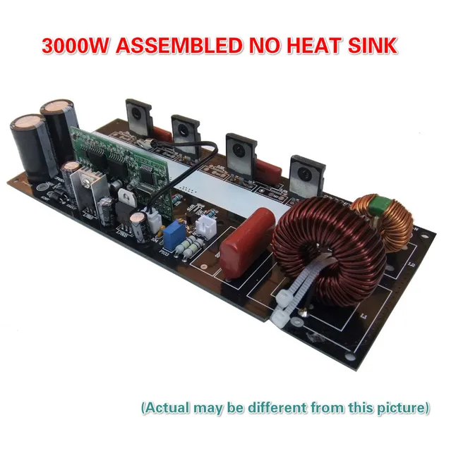

12943, я изготавливаю дроссель для инвертора с чистым синусом, вот хотел посчитать сколько витков мотать
Nextcat, тогда почему на них не мотают высокочастотные трансформаторы? ведь можно мотать больше витков чтоб не уходило в насыщение
Телекот, спасибо

Не совсем подходящий материал для дросселя, их обычно мотают на сердечниках с роспределённым зазором, частота высокая для железа. Да и сердечник от ТС-270 огромный для таких целей.

Телекот, та на размеры то пофигу, для себя делаю. А вот почему не подходит мне немного не понятно..

Дроссель для инвертора рассчитывается и работает на частоте заполнения, а это обычно килогерцы, где у железа большие потери. Посмотри заводские инверторы, там нет железных дросселей, да они и не нужны. что бы превратить нарезанный ШИМ в синус нужно не большую индуктивность, большая индуктивность будет сжирать уже сам синус.

очень странно. зачем тогда там пишут в даташите что нужно 3.3мГн?

[uquote="Roman Solovey",url="/forum/viewtopic.php?p=4344346#p4344346"]очень странно. зачем тогда там пишут в даташите что нужно 3.3мГн?[/uquote]
Потому, что это и есть мало. На сердечнике ТС-270, это 2 витка.
