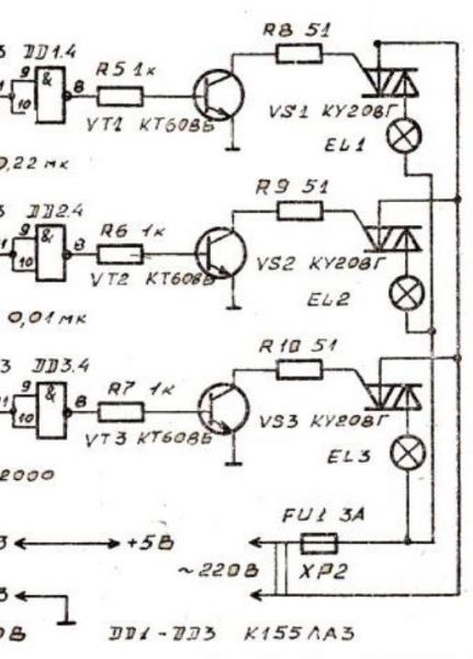

В варианте 3 развяжи УЭ друг от друга диодами.
Сообщения: 5066
Откуда: Kaluga
Сообщение Wladimir_TS »
А что это даст ? (как понимаю диоды последовательно ?
Просто была идея поставить на каждый по МОС3082 (на 800В если что).
Сообщения: 3280
Сообщение HochReiter »
Ничего не даст, я отвечал быстрее, чем думал. И так должно работать, если не работает - или сеть с выбросами, или провода с наводками на УЭ, или тиристоры без снабберов, или ещё что-то.
Сообщения: 5066
Откуда: Kaluga
Потому и спрашиваю, аки правильно. Это не сеть - бензогенератор, что там твориться не очень понятно, но по факту самооткрывание или незакрывание присутствует довольно часто, особенно в моменты старта двигателя.

Ойбля... опять этот генератор... Ты предупреждай сразу. Первое - резисторы УЭ - катод, а там видно будет.
