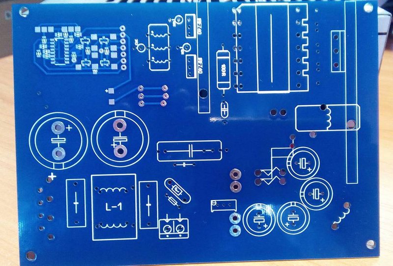

Нашел статью о самодельном импульсном БП, на авито даже плату (не очень удачную на вид)
под него продают.
Прошу аргументированно покритиковать проект, стоит ли её делать.

Хотите - делайте. Что мешает? Тем более, что и плату готовую можно купить. И большинство деталей можно извлечь из донорского компового БП, заведомо фирменных. Но только и вопросы в процессе сборки и наладки задавайте автору упомянутой статьи. А, судя по некоторым мелочам в схеме, этих вопросов будет много.
А лучше - сразу заняться этим: https://radiokot.ru/forum/viewtopic.php?f=11&t=11684 - более 200 страниц вопросов и пояснений, всё разжевано, обсосано и вылизано.

Явных серьезных косяков не заметил, с точностью до нумерации выводов, разводки платы, номиналов элементов не проверял. Настораживает отсутствие фотки собранного БП со стороны потрохов, но может автор просто постеснялся. :wink:
В остальном присоединюсь к предыдущему оратору - собери и нам расскажешь, может мы тоже соберем. :))

Блок питания гамно, импульсник-соответственно шумит, защиты(отдельной!!!) по перегрузки входного контура-нет, такая-же фигня и с термозащитой, её нет и нет плавного набора оборотов вентилятора от температуры(начерта ему молотить на 100% когда вы подключили светодиод на 1 Вт?), быстродействие-не к чёрту(имея выходную ёмкость в хрен знает сколько тысяч микрофарад и "прикручивать стабилизацию тока-это кретинизм), нет кнопки отключения и включения нагрузки(быстродействующей), не реализована защита подключения инверсно мощного "питальника"(АКК), в случае переполюсовки-гаплык всему блоку, нет пыра по выходу, используется китайский показометр, который "брешет" безбожно, низкопотенциальная гальваноразвязка(транс хреново изоллирован-он не выдержит даже киловольт) и самое главное! на разных режимах напряжения и тока он будет переходить с ШИМ-а в ЧИМ и обратно, "благодаря" этому вы получите нехилые такие пульсации по выходу, особенно в режиме быстроменяющейся нагрузки(драйвера софр старта, шаговые движки, зарядка конденсаторов, проверка автомагнитол, на зарядке АКК он будет свистель.
Из достоинств-маленьки, лёгкий, мощный(если не сгорит в длительном режиме эксплуатации)

На авито автор конструкции платы продаёт.
На вид не очень удачная.
Если соберу, тот так же как вы, тоже никому нечего не скажу
[uquote="Serj66610",url="/forum/viewtopic.php?p=4355070#p4355070"]Блок питания гамно...[/uquote]
Хорошо, обхезали схему, а почему вариант с хорошей защитой и не свесит и не взрывается и прочее,
не даёте?
Критиканство самое простое занятие. Без альтернативы выглядит неуместно.

По моему я подробнейшим образом описал все недостатки... Не, не так?
Вам их что, ещё и устранить?
Давайте вы автору эти недостатки перечислите, он их устранит, нарисует и разведёт новую исправленную плату и продаст вам на авито... Ко мне-то, какие претензии, не я разработчик сего "творения"... не заметили?
Я понять-то не могу, что вам нужно... что-бы я похвалил эту самоделку за классный синий защитный слой и за параллельные дорожки, дааа... Классные дорожки, МЕДНЫЕ!!!!
СТОИТ БРАТЬ ПОКА ЦЕНА НЕ ПОДСКОЧИЛА И АВТОР СХЕМУ НЕ ЗАСЕКРЕТИЛ!!!! Берите, даже не думайте, норм такой БП.

Суть вообще в том, что я так и не нашел в сети ни одной 100% рабочей схемы переделки АТХ
в регулируемый с нормальной защитой.
Разве что схему "итальянца" хвалят и то через раз.

zenner, нужна плата под лут без ошибок и проверенная схема, доступные детали. Главное всё скопировать правильно и будет результат! По моему опыту результат случается, но не часто:)

[uquote="Starichok51",url="/forum/viewtopic.php?p=4355463#p4355463"]в том числе и моя тема с электронным управлением на МК АТмега8.[/uquote]
Я уже с прошлого лета фильтрую инет на эту тему.
Уже 300мгб разной информации собрал.
В том числе и ваш вариант на Ат8 видел.
Про трансформатор тема не раскрыта полностью.
Зазор, есть, нет, какой, и прочее. Подойдёт ли готовый от ATX на 400W.
Вариант ЖК с квадратной шиной это один из нескольких?
16х2 рус или англ?
16х3 подойдёт?
У меня такой есть, идеально вписывается в пустую коробку корпуса,
с 16х2 придётся перепиливать.
[uquote="linkov1959",url="/forum/viewtopic.php?p=4355582#p4355582"]zenner, нужна плата под лут без ошибок и проверенная схема, доступные детали.[/uquote]
Плату я какую хочешь сам сделаю, и в Китае могу заказать даже.
С этим проблем нет, есть проблемы с нормальными схемами.
Чисто цифровой не хотелось бы, лучше 100% аналоговый.
