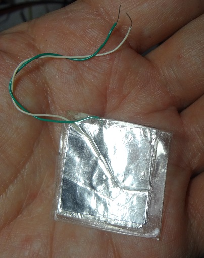

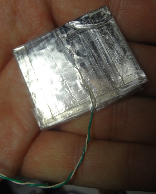

Просто практический опыт школьного уровня. А что делать, если появилась идея, где требуется конденсатор зависимый ёмкостью от механического воздействия (вибрации)))
Сделал на скорую руку из фольги и скотча два конденсатора.
Побольше и поменьше.
Замерил их ёмкость.
первый - 429 пф в свободном положении и 441 пф в сжатом.
второй - 50пф в свободном положении и 60 пф в сжатом.
(логика увеличения емкости в сближении пластин и значит в бОльшем притягивании электронных частиц)
Двусторонний скотч, сделанный здесь изолятором между двух фольго-обкладок при механическом воздействии ведёт себя видимо по разному, поэтому сжимание сжиманию получается не рАвным и наверняка присутствует пост эффект.
То есть, стабильности и долговечности тут мало.
:facepalm: Ну да , конечно, Земля станет ощутимо больше притягиваться, если Галактику слегка сжать на 10% ....
Только вот позвольте маленький ехидный вопрос - к чему ?

Немного неправильный эксперимент. Попробуй также электроды скотч все прочее, но между электродами проложить пороллн тонкий или вот эту вот утеплитель с фольгой который, но без фольги. И сжимать деревянными шипцами например из двух реечек и проволоки

Я понимаю эту логику. Согласен.
И уже придумал удобный вариант, который где-то посередине между моим опытом с фольгой, и Вашим вариантом.
И одновременно он включает то, что надо было делать дополнительно, но придумался упрощающий вариант.
И дальше в теме про пьезо такое отвлечение наверное надо заканчивать.
Наверное уже перебор пошёл))
