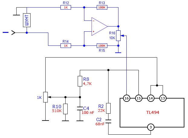

Здравствуйте! В переделанном в регулируемый БП АТХ на TL494 использую усилитель шунта:
Заметил одну странность. На выходе БП устанавливаю 12 В, подключаю 12 В лампочку.
К выходу БП подключен осциллограф, вижу стабильный луч с пульсациями около 25 мВ.смотрю, что на выводах:
1: 2,08 В
2: 2,08 В
15: 1,12 В
16: 120 мВ.
Здесь порядок.
А теперь немного ограничиваю ток, при этом на выводах:
1: 920 мВ
2: 2,08 В
15: 68 мВ
16: 64 мВ
Как видим, в режиме стабилизации тока не соблюдается равенство напряжений на выводах 15 и 16.
Причём при разных величинах ограничения тока вот эта разница в 4 мВ сохраняется.
Также во время ограничения тока луч начинает дергаться, уменьшив развертку вижу, что сигнал как бы начинает модулироваться в небольшие холмы.
Отключаю ограничение - порядок.
Сразу отмечу, что пробовал подбирать разные сопротивления R2, разницы практически не заметил.
Подскажите, пожалуйста, почему при включении ограничения тока не соблюдается равенство на выводах 15-16, а также почему при ограничении тока сигнал на выходе начинает модулироваться?
Что можно сделать, чтобы стабилизировать работу блока в режиме ограничения тока? Спасибо!

Всё нормально, 64 и 68, это и есть равенство. Если хочешь узнать доподлинно, то изучай теорию.

12943, понял, спасибо! А с чем может быть связано то, что во время ограничения тока на выходе БП пульсации начинают превращаться в небольшие холмы, модулироваться? Как это можно стабилизировать?
