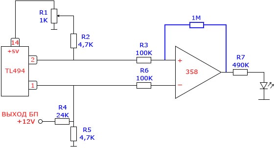

А ещё вот такой вопрос: в БП на TL494 сделал индикацию перехода в режим ограничения тока на LM358.
Но существует известная проблема мерцания светодиода на границе переключения ОУ.
Решается введением резистора, задающего некоторую поправку - гистерезис.
На выход БП подключаю 12В лампочку.
А в качестве резистора, задающего гистерезис, между "+" входом и выходом ОУ поставил резистор на 1 МОм:
Но светодиод теперь светится независимо от того, включено ли ограничение тока или нет.
Играл с сопротивлением этого резистора, понижая его вплоть до 10 кОм. Но всё то же.
По напряжениям составил такую табличку (подразумевается резистор R = 1 МОм):
Если уменьшать сопротивление резистора, задающего гистерезис, то U на "+" становится ещё выше, чем исходное значение. При 1 МОм напряжение уже ближе к исходному. Думаю, может 1 МОм мало? Я не пойму, где ошибка?

Martian, спасибо, но я так и не понял, где у меня в схеме ошибка?

Igor84, похоже у вас получился оочень большой гистерезис, попробуйте R3 1k и возможно еще увеличте R, скажем 3.3M.
у вас же на выходе ОУ размах почти питание а на входах предполагаются mV изменения... а гистерезис при 100k/1M;Vcc=11V ~ 1V.

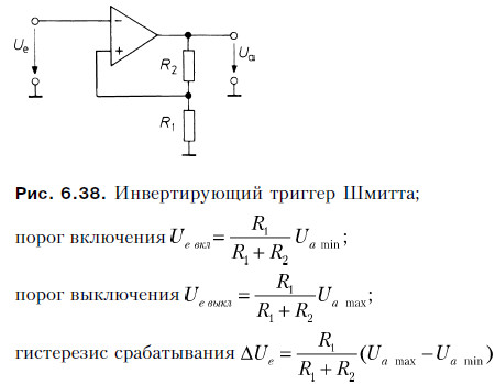

AlexS4, спасибо, попробую поиграть с номиналами! А вот интересен сам расчёт. В книге "Титце У., Шенк К. - Полупроводниковая схемотехника" я нашёл такие формулы:
Попробуем рассчитать:
R1 = 100000 Ом
R2 = 1000000 Ом
UaMIN = 0 В (минимальное выходное напряжение компаратора) - вот здесь правильно задавать 0, как мин. вых. U?
UaMAX = 12 В (максимальное выходное напряжение компаратора, т.е. напряжение его питания)
Теперь порог включения: UeВКЛ = (100000 / (100000 + 1000000)) * 0 В = 0 В.
Порог выключения: UeВЫКЛ = (100000 / (100000 + 1000000)) * 12 В = 1,09 В.
И сам гистерезис: ΔUe = (100000 / (100000 + 1000000)) * (12 В - 0 В) = 1,09 В.
Правильно ли получился расчёт? И к какой величине гистерезиса вообще нужно стремиться в моём случае?

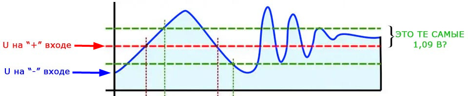

И для уточнение, я правильно понимаю?

Igor84, да, все так. гистерезис нужен такой чтоб не моргало и не слишком запаздывало, зависит от ваших конкретных уровней, скорее всего нужен H~1...50mV .
