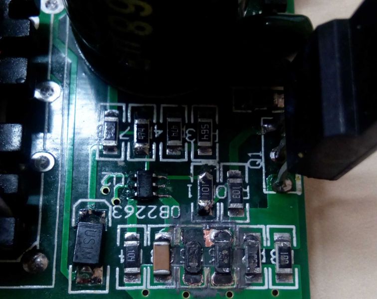

досталась светомузыка с БП 12в3А маркировка на плате FC-G95A .
При поиске неисправности , на 5 ноге было 0,9 В при выпаяном резисторе на затвор 8N60 , все элементы первички проверены? емкости заменены на новые, найден нерабочий смд шный стабилитрон на 15в, заменен , заменена ОП EL817.
Результат : vcc на 5 ноге поднялось и скачит от12-15 в ессественно запуска нет , заменил диоды US1M на такие же , порверил всё смд с выпайкой , резисторов , пленку заменил на ноую ,аналогичные номиналом. При включении лед инликатор не загорелся ,однако через 30 секунд сглаживающие банки на выходе холодной части 470х35 разогрелись и испустили дух, поменял на такие же , хотел замерять выходное , ушло в кз через сек, после включеия и попалило резисторы смд 1 ом истока .
Както так . Включать повторно нехочу пока не разберусь до конца.
подскажите куда копать ,когда в горячей заменено практически всё кроме диодного моста ?
вот схему первички накидал как смог , и фото платы прилагаю

Оптопара и тл431. Проверяется перед основным ремонтом или меняется

заменил tl431,Светодиод на бп начал пульсировать напяжение на 5 ноге также скачит 10-14 вольт запуска нет . может транс пробит . а прверить его нечем

Ну если светодиод начал моргать значит запуск есть

скорее попытка запуска, скачек vcc c11 до 15в идет с прямым фронтом и экспоненцальный спад до 11в , хз что это.

Конденсатор маленький в горячей части, диодик с обмотки самозапитания, резистор там

,,,направить в нужную сторону,,, - для начала проверь как отрабатывает обратная связь, может там КАЗА и твой БП стартануть не может.

Когда банки рванули на холодной части нагрузка то родная была отключена? А то там явно раза в два..три как минимум питание шло повышенное. А то может и БП уже и не стоит чинить то ....:(
