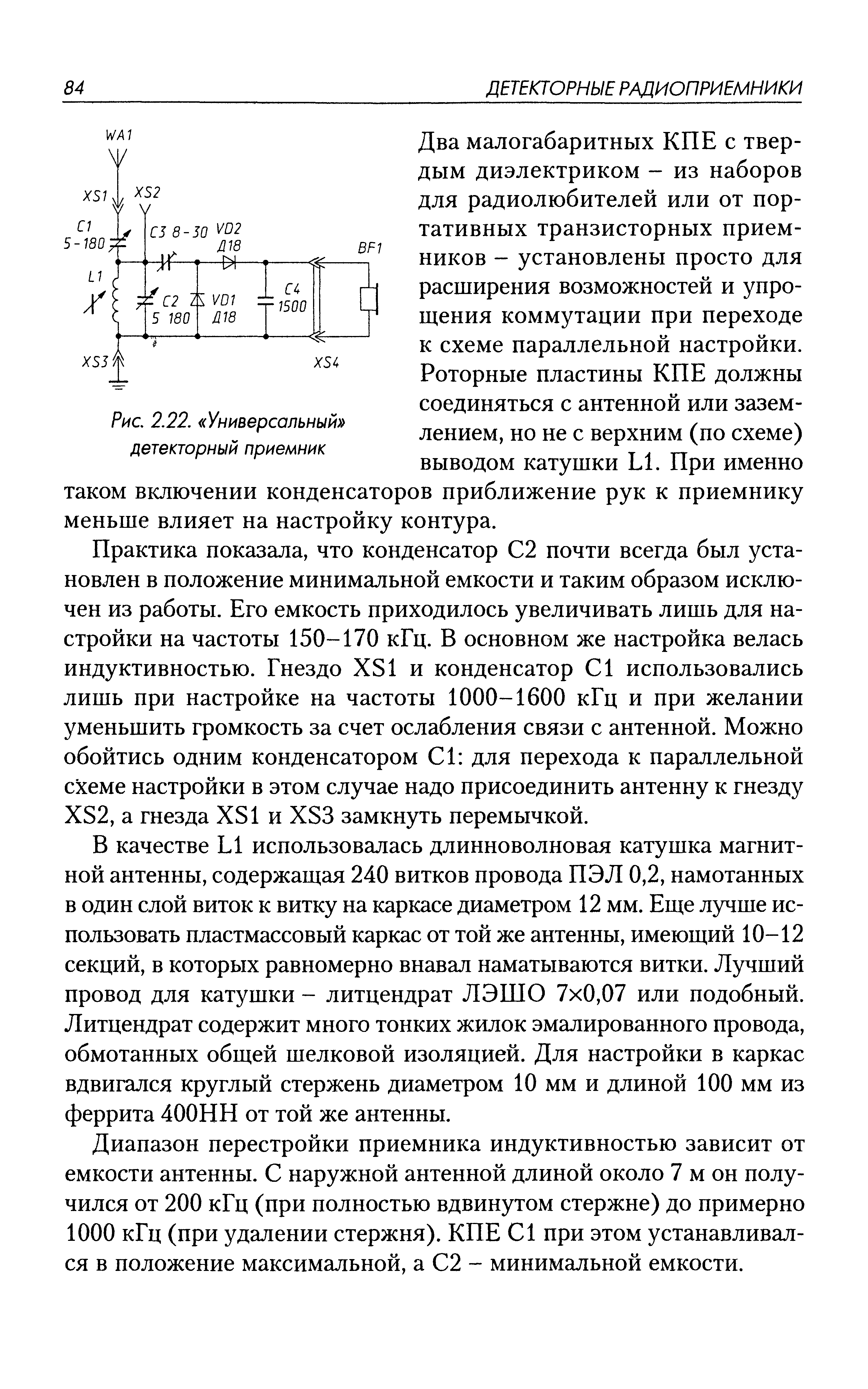

AlexS4, "вообще главный секрет"
на мой взгляд:
1. Контур без КПЕ - как у Шапошникова. КПЕ жрет чувствительность.
Детекторными приемниками занимался Поляков RA3AAE.Эти вопросы он решил,описал в книге Простые приемники АМ сигналов.
Так вот Тимофеич предлагает использовать не параллельный контур а последовательный.
Емкость антенны + катушка индуктивности.Настройка на станцию осуществляется катушкой индуктивности.
Со стр 79,глава Усовершенствование Детекторного приемника почитать.
Настройка Ант цепи.png [165.45 KiB]
Универсальный ДП.png [192.71 KiB]
Ну и схема ДП от Сергея Комарова UA3ALW.
Единственное,я дорисовал в схеме трансформатор.Это для тех у кого не окажется высокоомных капсюлей:)
