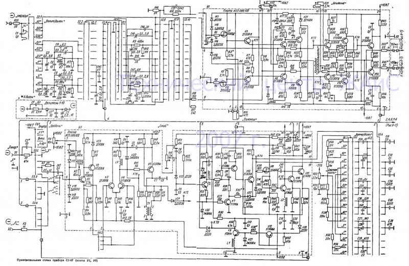

Предыстория такая скорее всего при включенном тумблере 115В прибор включили в 220, прибор сказал пшик и больше не включался. Итог замена пробитых Т1, Т2, Т6 и Т3 на плате И22.089.135(БП)
Осцил ожил после этих операций но нет развертки. При отпайки Бланкирующих пластин (контакт 8 на ЭЛТ) точка на экране появляется.
Подскажите куда дальше копнуть?
Хотел сразу добавить напряжения все в норме -10В -11В +10В +11В +84В -53В
Добавлено after 1 hour 22 minutes 16 seconds:
Заметил такую особенность что точка при отключеной бланкирующей пластине (кнонтакт 8 ЭЛТ) как бы задваивалась, решил покрутить ручку стабилизации и в итоге на экране наблюдаю синус сети. Ослик на ручку изменения развертки реагирует. Скорее всего всё изза подстройки стабилизации, завтра всё соберу проверю.
