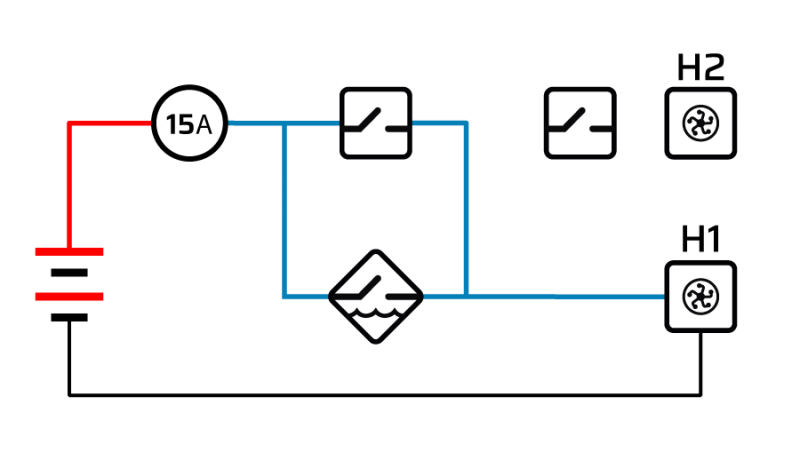

На катере электрика 12v DC, коммутируется через блок с автоматами.
Через один из автоматов номиналом 15А заведена отливная помпа (Н1), которая включается принудительно через тумблер, либо автоматически, по срабатыванию датчика воды.
Хотелось бы установить резервный аналогичный насос (Н2), без существенной переделки схемы так, чтобы он включался в том случае, если Н1 по какой-либо причине перестанет работать.
Допустим, при срабатывании датчика воды или принудительном включении, всегда работает Н1.
В случае, если Н1 перестает работать по любой причине, то автоматически включается Н2.
И если можно, то предусмотреть тумблер принудительного переключения между Н1 или Н2.
И стоит ли рассматривать возможность включения обоих насосов одновременно, в случае их подключения через один автомат, даже при увеличении его номинала.

Продублируй цепь полностью. И датчик и автомат и прочее. Единственное останется что аккум и бортсеть

Дублировать - значит они могут работать одновременно.
Второй насос не нужен, требуется запасной, который включается автоматически.
Автомат находится в распределительной панели, кроить ее нельзя.
Можно заменить автомат на другой номинал, но он все равно один.

По правильному нужно иметь датчик давления воды на сливе, потому как это главный показатель исправности насосной системы.При этом неважно считать ,какрй насос основной, какой резервный, если они одинаковой производительности. Нужно просто поставить реле, которое блокирует работу второго насоса при включении первого

Если уходить в это направление, то датчик не давления а отсутствия воды при работающем насосе. Там с давлением все архисложно.
И это стоит безумных денег, привезти нереально, ломается легко, усложняет конструкцию, уменьшает производительность.
Самое правильное, чтобы на пути от забора воды до ее выхода было минимальное количество препятствий, которые не боятся соленой воды, песка, масла, мусора.
Нужное решение в направлении определения работоспособности мотора основной помпы, обрыве цепи при его неисправности и включении резервного мотора.
Предполагаю, что на минусе Н1 нужно ловить обрыв цепи и вешать реле включения Н2.
Ведь если электрический насос неисправен, то цепь будет разомкнута? Или нет?
Вот если это правильно, то как это вообще сделать и еще прикрутить двухпозиционный тумблер принудительного переключения между двумя насосами при не электрической неисправности насоса или канала.

Пускай второй поплавок будет срабатывать чуть выше первого. Второй насос будет включаться, если первый по любой из причин не справляется.

вообще, правильный ответ твой (разные уровни), но ТС будет лепить через отслеживания тока в цепи, не осознавая, что причины неработающего насоса может быть три, две из которых не заставят включиться резервный насос. Так что, потом охуеет ещё раз от стремности и нетусения на форуме электронщиков как способе набраться ума
