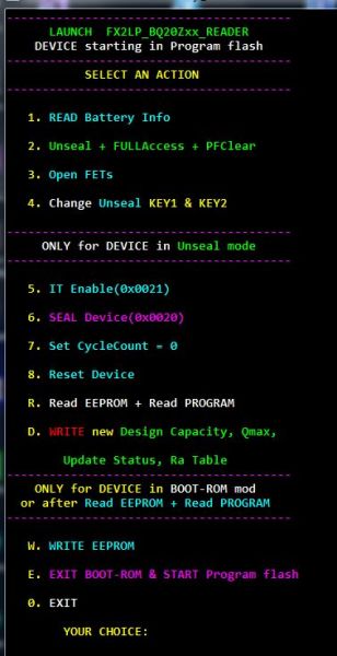

Дополним Коллекцию...Для тех, кто перепаковывает батареи...
FX2LP_BQ20Zxx_READER-new2
для Адаптера на основе платы Анализатора из проекта Karosium.com

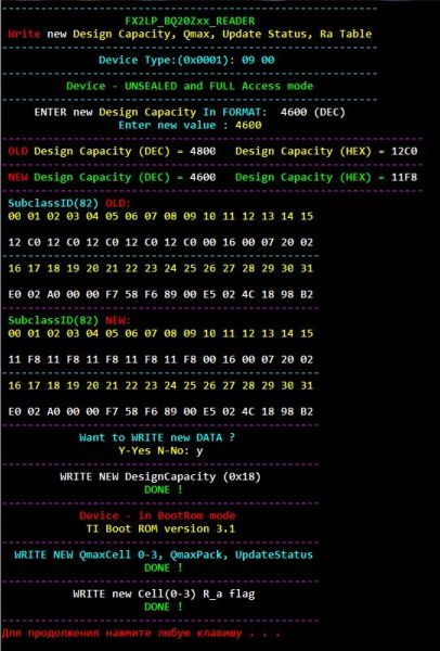

Теперь может менять Design Capacity, Qmax, Update Status, Ra Table
Ra Table меняет только первые два байта на FF 55 (по совету Vovan_sar)
И только в SubclassID(88 - 91)
ВНИМАНИЕ - SubclassID(82) - Qmax, Update Status - у разных чипов находятся по разным Адресам:
z90 - 0x4180 ; z45 - 0x40c0 ; z70 - 0x4140 . Проверяйте свой дамп EEPROM !!
Поставил защиту от записи на Кастомизированных Чипах типа - bq20z453
bq20z453 в прогу вставил - SAMSUNG
Работает как обычно на WIN-7(x32)
Исходники и прога во вложении...
Если не влом - присылайте Дампы ЕЕПРОМ и БАТ-инфо. Сделаю поддержку в проге...

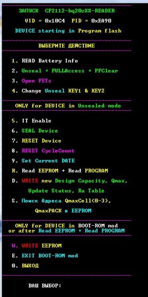

Всем - привет!
Новая версия проги CP2112-bq20zXX-READER-NEW-31
Добавил:
Установку Текущей даты
Поиск Адреса Qmax Cell(0-3),Qmax Pack в EEPROM - 10 байт
Еще некоторые доработки...
Как всегда работает на WIN-7(x32)
Добавлено after 5 minutes 29 seconds:
Вдогонку -
Новая версия проги FX2LP_BQ20Zxx_READER-31
Добавил:
Скрины - такие-же ..

Для проги CP2112-bq20zXX-READER-NEW-31
Произошла техническая ОЧЕПЯТКА
На саму работу не повлияло - Вывод на печать был с ошибкой...
Исправил. - ПЕРЕКАЧАЙТЕ !.
Добавлю -
В обеих прогах (CP2112-bq20zXX-READER-NEW-31 & FX2LP_BQ20Zxx_READER-new-31)
при выборе пункта - "Запись новых Design Capacity, Qmax, Update Status, Ra Table"
В шапке пишет название ЧИПА в контроллере
