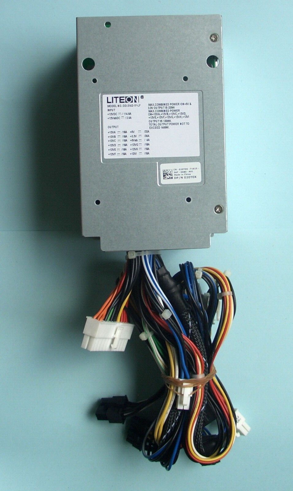

Всем доброго дня, вечера или ночи.
Посмотрел ссылку от Барсика и больше всего мне показался убедительным его же пост: «Серверные источники питания, кроме собственно выводов питания, могут иметь массу управляющих выводов, назначение которых - великая тайна фирмы.». И все же не верится, что в стране халявщиков и взломщиков( это комплимент)не могли решить этой проблемы.
Ну а теперь по существу. Вскрыл БП и попытался проследить куда идут вывода(фото прилагаются). Платки так обозвал потому, что на плате защиты стоит микрик при нажатии которого БП уходит в защиту. В этот момент на 9 по схеме выводе очевидно логическая единица меняется на 0.К плате контроля подсоединен датчик температуры и вентилятор. 7 вывод выдерживает большой ток, но при замыкании на землю защита срабатывает. У кого есть какие соображения. И еще вопросы. Может чего не доглядел и вывел не верную информацию, но все же. Что за зверь IC 203?Почему на открытом коллекторе вывода 2присутствует 5.5v.

Pa2 писал(а):Что за зверь IC 203?
А вы же сами на ней нарисовали "24C021F" Посмотрите даташит на 24C021 - содрогнётесь. Это память EEPROM + формирователь сигнала RESET для микроконтроллеров + гав-гав таймер. И управляется эта штука по и-квадратной шине... Жуть.

xoть и прошло уже 47лет с последнего поста в этой теме, прочитав первую страницу, желание моё сразу угасло втыкать этот 1кв сервер блок в high end материнку. и всё же вопрос, с этим блоком возможно запитать материнку? по сути мне нужен только 24пин штекер, остальные два легко сделаю.
сейчас этот блок работает с его родной серверной материнкой делл прецизион Р7610

Ну 5 и 3,3 есть. Возможно и -5 и-12 и не нужно твоей материнке, выясни сначала, ну и потом правильно провода распиновать. Ну и к видехе от каждого канала , там вроде 9 каналов, на хдд раскидать и на проц, чо бы и нет

от серверного блока будет запитана видео карта,ссд(кабеля уже распинованы для них) и материнка 24пин и (2 по 8пин, их несложно сделать). Неуверенность у меня только в 24пин штекере, по цветам каждого кабеля они совпадают с блоком от пк, только нет синего(минус12) и есть один желтый, там где его не должно быть в пк( его можно убрать) минус12 мне не нужен. материнка будет без корпуса и заземлений, будет лежать на стеклянной плате. если в 24пин кабеле все цвета схожи, то по идеи и распиновка должна быть такая же. я один раз воткнул блок питания от пк в серверную материнку, всё работало штатно. но всеравно как то сыкатно

а как мне замерить такие кабеля, как например: ps on, pwr ok, 5vsb, Res?

koftonk писал(а):а как мне замерить такие кабеля, как например: ps on, pwr ok, 5vsb, Res?
ps on, при замыкании на gnd, должен запускать блок питания в работу. pwr ok, при включившемся блоке, должен менять своё состояние, на 5vsb доолжны быть 5 вольт даже без замыкания ps on на землю.

[uquote="koftonk",url="/forum/viewtopic.php?p=4445057#p4445057"]и всё же вопрос, с этим блоком возможно запитать материнку? по сути мне нужен только 24пин штекер, остальные два легко сделаю[/uquote]
Запитать можно, но к этому "блоку" ведь ещё нужен родной блок питания.

я же написал в начале, что сейчас, в данный момент блок подключен к серверу делл прецизион Р7610. разумеется всё работает, так как без блока питания это невозможно.
В принципе проблема решена. убрал 3 лишних провода и подключил. заработало всё как по маслу

я просто снял чехол с разветвителя, там на плате всё подписано
