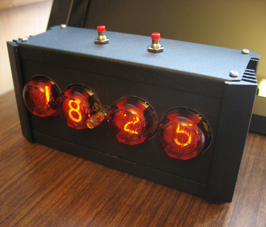

:))) Итак господа коты ! сваял наконец то я часы полностью :)))
Для сборки я использовал готовый корпус ,из чип и дипа .
плюсы : удобный корпус для монтажа, алюминий+ черненое лист.железо 0.5мм прикручено с 3х сторон ,презентабельный вид.
минусы : дороговатая цена ,листовое железо требует оккуратной обработки спец.фрезами (большие отверстия) .
Готовые корпуса из разныз металлов исп. впервые ,в дальнейшем лучше буду ваять из пластика или акрила ,меньше гемороя при обработке и дешевле получается :)))

Поздравляю, весьма оригинально и симпатично!
Что не очень понравилось - индикаторы сильно вылезают из корпуса. Что совсем не понравилось - неонка, особенно как она выпирает, имхо, так не красиво. И вообще, нужно было бы их поставить 2 шт, как "двоеточие".
Да есть такая тема немного вылезают , чтобы впихнуть их в этот маленький корпус пришлось итак гнездо питания сделать внешним.
По поводу двоеточия это на любителя ,мне так нравится :)
