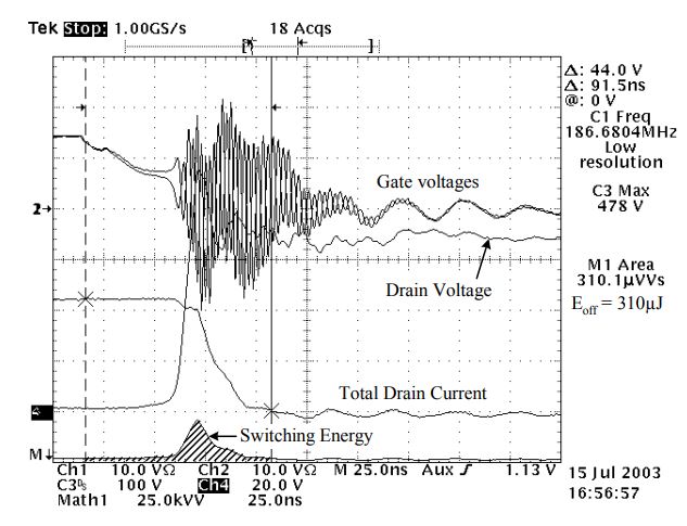

Как-то ремонтировал преобразователь с SiC MOSFET и фронты переключения были в районе 20 нс. Небольшой звон был на частоте около 180 МГц. Если не увидеть его, тогда непонятно будет откуда повышенные потери и высокий уровень ЭМИ, а для некоторых это очень критично. Звон происходит обычно на частоте 50-250 МГц (согласно многих данных), даже у кремниевых транзисторов. Улавливаете мысль? Речь о силовой электронике. При таких измерениях важно иметь соответствующую частоту пропускания и высокую частоту дискретизации.Alex-lab писал(а):В нс диапазон практически никогда не захожу. Что вы там рассматриваете?
Вот ещё пример, звон при параллельном подключении MOSFET (фото не моё):
как тут узнать параметры звона, не работая в нс диапазоне?
для этого в моём DLM2022 есть Zoom, с которым очень удобно работать, т. к. есть на панели отдельный энкодер и кнопки. Обычно использую одно дополнительное окно, но можно выводить сразу два окна с увеличением, помимо основного, при этом делается это очень быстро.Alex-lab писал(а):А вот по амплитуде, то да, постоянно было нужно то одно растянуть, то другое (на 8 бит).
