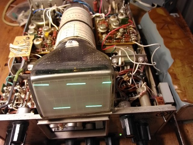

нужны катушки,можно с экраном,проверенные на обрыв
Сообщения: 5486
Откуда: Сочи
Сообщение zenner »
Это как, для осциллографической трубки отклоняющие катушки?
насколько я помню С1-73 у него нет никаких катушек вообще на трубе
Сообщения: 201
Зарегистрирован: Сб ноя 03, 2018 11:17:00
Сообщение ub9/// »
в экране внутри их 2 штуки
Добавлено after 1 minute 3 seconds:
у вас труба в экране рядом лежит-к ней провода идут,2 с одной стороны,и 2 с другой
Сообщения: 5486
Откуда: Сочи
Сообщение zenner »

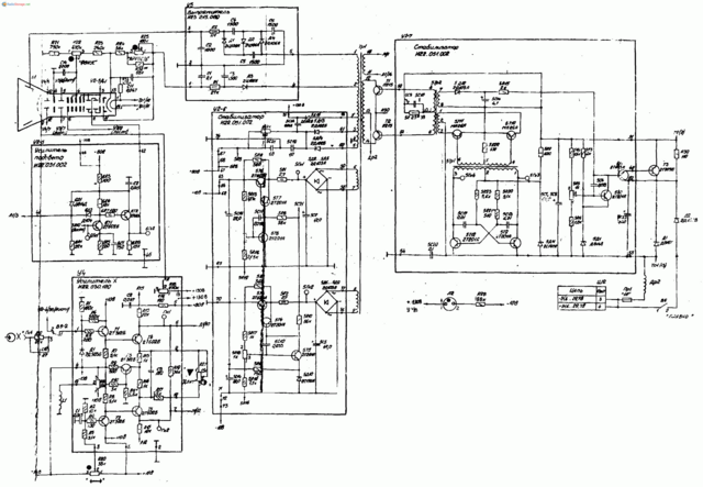

Странно. На моём нет никаких катушек и по схеме развёрток тоже нет.
Может это какая нибудь ионная ловушка как на древних кинескопах?
Которые убирали засветку по центру экрана трубки.
У этих трубок сугубо статическое отклонение луча должно быть.

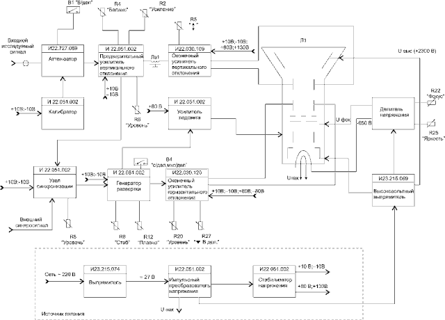

В структурной схеме тоже нет никаких дополнительных катушек

Прямо сейчас пойду искать кожух, 100% есть катушка внутри.
Вообщем картинку сюда не присоеденишь...есть два вывода из кожуха.
(216.11 КБ) 103 скачивания
Последний раз редактировалось atc Вт авг 15, 2023 15:44:21, всего редактировалось 1 раз.
Сообщения: 5486
Откуда: Сочи
Сообщение zenner »
Катушки размагничивания кожуха?
atc
Сообщения: 131
Зарегистрирован: Пн авг 27, 2018 10:36:23
Сообщение atc »
Господи как-то получилось
Добавлено after 6 minutes 31 second:
[uquote="zenner",url="/forum/viewtopic.php?p=4462548#p4462548"]Катушки размагничивания кожуха?[/uquote]
Катушка ориентации луча .
(216.11 КБ) 93 скачивания
Сообщения: 5486
Откуда: Сочи
Сообщение zenner »
Он там что, блуждающий луч и ему путь указывают?
И что его ориентировать там? Если у трубке есть штатные отклоняющий пластины.
На моём нет никаких катушек, это я точно помню.
И где фото самой катушки?

это корректирующие катушки горизонтали,да,нужны обе-цена вопроса? отправка сдэком в Новокузнецк
Добавлено after 2 minutes 22 seconds:
и одна ,дальняя-нитками с 4х сторон привязана к кожуху,вытаскивать ооочень осторожно!

Ориентация луча относительно сетки трубы.

купить конечно проще, но в крайнем случае можно намотать. я мотал. дрель, каркас, провод 0,1. витков не критично как ни странно - 1-2-3 кОм все подойдет.
1 катушка горизонтали достаточно.
неортогональность лучей крайне мала, 0,5 градуса даже не заметите. по факту эти две катушки в серийном приборе сделают хуже, потому что настройка ортогональности скорее всего будет "раскручена"
...наверное.
