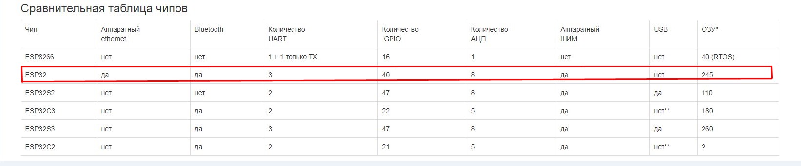

Я не могу понять почему ты такой противник ESP 32, ведь факт на лицо в преимуществе ESP над AVR .
Screenshot_4.jpg [77.01 KiB]

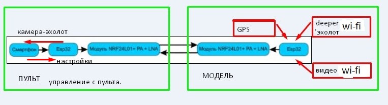

Почему не сделать по принципу Мавика, хотя в прошлой теме об этом уже говорилось?
Screenshot_3.jpg [22.5 KiB]
Чем не устраивает такой вариант?.
Хотя в прошлой теме много говорилось и предлагалось но так ничего и не реализовано.
Я бы придерживался бы такому раскладу--дёшево и сердито.
Screenshot_2.jpg [35.39 KiB]

Я не могу понять почему ты такой противник ESP 32...
кто противник ?
сейчас я пишу для андроида...
:roll:
я не могу одновременно писать для... компа... андроида... AVR... ESP 32...
:facepalm:
извините... у меня только две руки)) больше нету ))
в прошлой теме был второй программист... александр звали)) он на ардуино писал... а я на AVR... потом всё собрали в одну кучу.
и на удивление всё что хотели сделали.
:tea:
ну если у тебя есть ESP 32... подключай... настраивай... и не надо никого ждать... пока у меня руки дойдут до ESP 32...))
в чём проблема ?
делов то))

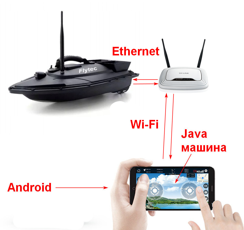

вводим IP...
https://disk.yandex.ru/d/8Q73XGVafmpG_w
и управляем чем хотим))
Добавлено after 1 minute 27 seconds:
1.jpg [35.39 KiB]
видео на NRF...
и с как долго будет грузится видео со скоростью 250 кбит/с...
посчитал ?
 Заголовок сообщения: Re: Радиоуправление своими руками.
СообщениеДобавлено: Пн авг 21, 2023 17:09:11
Зарегистрирован: Сб дек 28, 2019 12:19:47
Сообщений: 89
Да тут я конечно протупил.

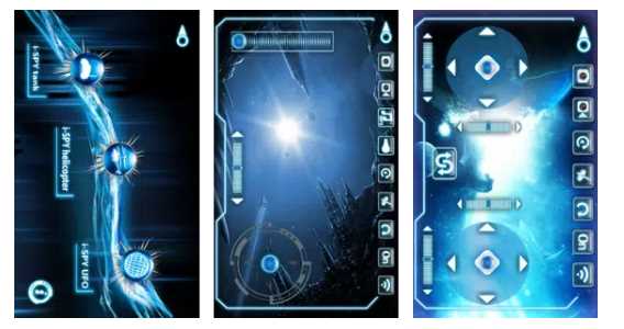

Вообщем всё понятно!!!
Второй программист " Александр" прав; шума много- толку мало.
https://www.google.com/search?q=i+spy+s ... 1%82%D1%8C
Screenshot_1.jpg [22.8 KiB]
"тупой андроид" и кто же это придумал

и чёй то ))
просто картинки... не самого высокого качества))
Screenshot_1.jpg [21.89 KiB]
и как это фигня работает ? как подключаться ?
:roll:
никуда не подключается... стики тормозят)) ... картинки глупые...))
это не фигня а детские игрушки и стики там ничего не тормозят, а всего лишь неудобства как я ранее писал--стик не ощущается пальцем и все неудобства.
Игрался вертолётиком и танчиком--прекрасно.
первая картинка выбор соединения ---в ЧЁМ её глупость.
вторая- выбор модели--- а здесь что не так.
в разных моделях разное расположение стиков--- что плохого.

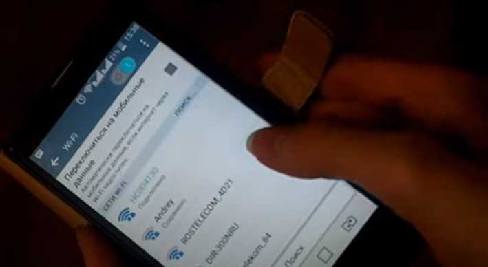

включили модель... модель переходит в режим точки доступа wi-Fi... как в роутере))
Screenshot_0.jpg [13.86 KiB]
Выбор сети...
Screenshot_1.jpg [14.46 KiB]
режим шифрования WPA2... но это не точно))
Screenshot_2.jpg [11.58 KiB]
подключились к модели... точнее к точки доступа wi-Fi... как в роутере))
Screenshot_3.jpg [13.57 KiB]
