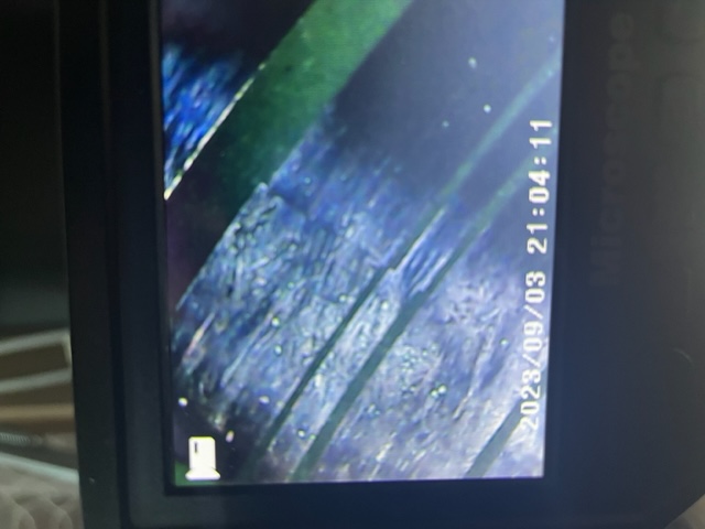

Купил голову Yamaha GF-32 и очень разочарован хотя другого варианта нет, голова дефектная заводской брак пластины на магнитном зазоре левого канала как на ГЗ так и ГВ сдвинуты на 30%
Попробую поставить посмотрю что получится думаю работать будет но некачественно.
Фото на микроскопе всё видно три пластины в зазоре и сдвиг на одном канале.

У меня вот так. Возможно, это в рамках нормы. Точно не знаю :dont_know:

У вас похоже оба канала пластины на зазоре смещены в идеале должно быть всё ровно.
Но самое главное что бы азимут записывающей головки совпадал с головкой воспроизведения у меня на старой голове после 1кГц начинает расходится фигура Лиссажу и настроить азимут можно либо на запись либо на воспроизведение у таких голов это часто встречается не знаю может быть от старости так как они склеены может клей деформировался.
У меня и у вас GF-32 точно некондиция.
Я пока ни куда не ставил но как появится время попробую.
Вы ставить куда нибудь пробовали?

Посмотрел еще раз эту голову под микроскопом. Азимут запись/воспроизведение, вроде бы как, в порядке (ну, т. е. все четко по линии). Пока никуда не ставил. Как минимум, мне нужно изготовить переходник. Но если поставлю, отпишусь.
