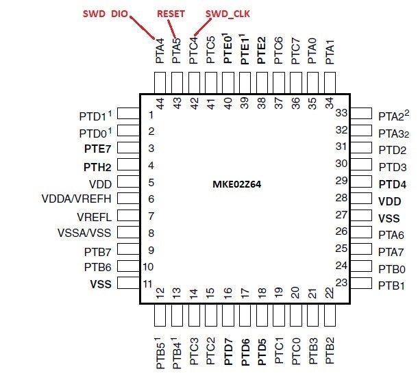

Всем привет!
Не могу разобраться с Pickit2. У меня есть плата от кофемашины новая и старая. Со старой нужно снять прошивку и влить на новую, чтобы сама кофемашина заработала. Старое шитье перекидывается на новую, так как есть плата дисплея, с которой новая плата не дружит предположительно из-за прошивки.
В электротехнике я особо не разбираюсь, но так сложилось что все инструменты, как я думаю есть, чтобы решить такую бытовую проблему.
Плата от кофемашины https://service-cm.ru/shop/zapchasti-dl ... 1941311941
Распиновки ее я не нашел. Чип стоит mke02z64. После запуска Pickit2 на компе, подключения платы по шлейфу, в приложении выбрал PIC16F526 этот тип мк прочелся с платы, автоматически не определилось. Появилась надпись data Protect, и при попытке записи вылазит ошибка 0x000000. Нашел информацию что данная ошибку можно решить подачей питания на плату. Ниже я прикреплю фото платы.
Помогите пожалуйста разобраться! Буду очень признателен и благодарен.
Основные вопросы:
1) Правильно ли я определил МК?( Как правильно его определить).
2) Как убрать ошибку?
3) Как записать новую прошивку?
3)

data Protect это защита от чтения. Всякий вменяемый производитель так делает.
Прошивка у них не слетает.
Раз контроллер определился, значит он живой.

Всем привет!
...Чип стоит mke02z64...
Основные вопросы:
Это NXP и, что естественно, никаким Pickit_ом он не прочитается.

В таком случае, возможно я утверждаю не верно, что читаю именно MKE02Z64.
Могу перечислить какие еще маркировки чипов есть на плате.
Имею ввиду что скорее всего по шлейфу я читаю другой мк.
Что означает "читаю по шлейфу" ?
У PIC контролеров шина ICSP имеет вполне определённые выводы.
Как подключались ?

...Отметил на фото.
Выводы обозначенные красным, выходят на какой-нибудь из разъёмов ?

Да, но смотря с какой стороны смотреть...
:shock:
Выводы контролера имеют номера, ключ для отсчёта - точка на корпусе, от неё против часовой по кругу.
И мой вам дружеский совет - обратитесь к специалистам.
:shock:
Спасибо вам за ответы и ваше терпение. Удостоверился что все таки без знаний, даже стартовых, не стоит заниматься такими вещами. Прислушаюсь к вашему совету, попробую найти специалиста.
