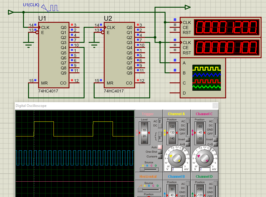

74HC4017 77 MHz 60р в ЧипДип нужно 2 шт

Интересно, КАК? 74HC4017 счётчик Джонсона на 10, в принципе, им можно делить от 2-х до 10, если каскадировать, чтобы получить бОльший коэффициент деления, то ещё нужно простую логику 2И использовать, впрочем, с 74HC390, для задачи коэффициента деления, тоже простая логика будет нужна.
Или, для 4017, включать пару последовательно, задав деление "на 2" и "на 6" (или "на 3" и "на 4")? Ну, да, так тоже можно.. :dont_know:

postal2201 писал(а):
Нужно делить частоты близкие к 55 МГц на 12 и на 15. Не одновременно конечно
Примерно так:Изображение

10 кОм? Через диоды? на 55 MHz? круто.

Если не заметили на схеме обычная 4017 (не 74НС4017), частота не 55 MHz, a 55 KHz.
В симуляторе нет 74НС4017. А я показал как нужно схему сделать.
