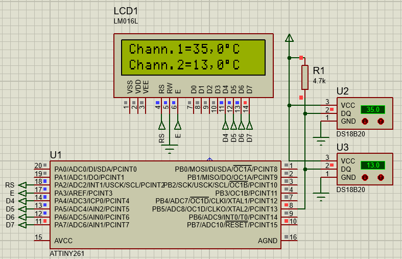

На работе на компе работал, а дома не работает ... Это как ?
А к схеме прошивку приложить нельзя?
А что протеус пишет при этом вот в этой закладке:
Сообщение протеуса.PNG [18.52 KiB]

прошивка.
исходник.
проект протеуса.
Добавлено after 42 seconds:
Прект протеуса почему то не хочет отправлять, попробую отдельно.
1.c [2.85 KiB]
1.hex [5.59 KiB]

У меня заработало,когда изменил серийный номер нижнего датчика DS18B20

Да я в курсе что нужно разнообразить номера датчиков, и они в проекте были разные ( само собой) но вот у меня дома при запуске протеуса выскакивает такая шняга
возможно в этом проблема .

Видимо нет какойто библиотеки ли они разные или версии протеуса разные они кстати обратно несовместимы.
Или по класике руские буквы и пробелы в путях. А может даже точка

или винда разная (7,8,10) тоже может не находить библиотеку.

У меня тоже работает..
зы.. Для DS18B20 резистор на питание рекомендован 4,7 кОм..
Термометр Tiny261.PNG [51.87 KiB]
Так и есть, на работе 10-ка, а дома 7. Потому и сыр-бор. В железе, железно , работать будет.
