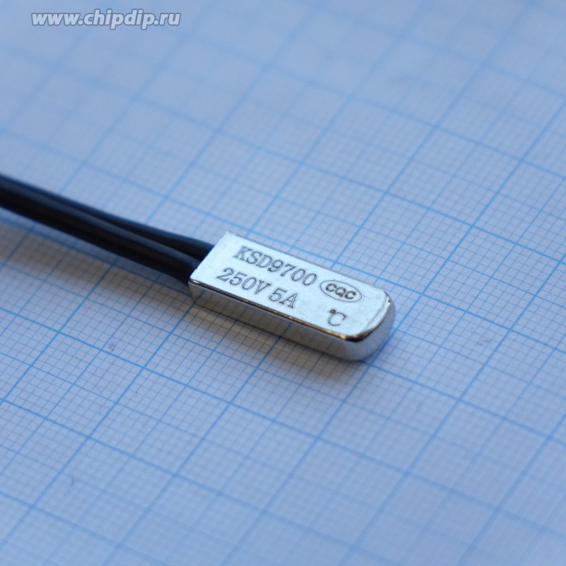

Уважаемые форумчане!
Есть адаптер 220/110v на нагрузку до 50w.
Перестал работать (при включении в сеть на выходе сначала какое-то напряжение, потом падает до 0).
Вскрыл - автотрансформатор, обмотка жива (61 и 56 ом на входе и выходе соотв.).
Под подозрением элемент (https://img.radiokot.ru/files/154287/me ... gxffj8.jpg) - сопротивление 3ом, подключён последовательно с обмоткой 220v Что это? Термистор? Как определиться с номиналом?
Заранее спасибо за подсказку!

Вероятно, это термопредохранитель. И возможно, что он вполне исправен.
Проверьте работу этого трансформатора нагрузив его лампой накаливания на 40 Ватт.

electroget писал(а):Вероятно, это термопредохранитель.
Да, это, скорее всего, биметаллический термопредохранитель, в теории, если вы не оставляете это устройство "без пригляда", его можно просто закоротить, если хочется "по науке", то можно купить, например, вот это:
https://www.chipdip.ru/product/ksd9700-80
https://static.chipdip.ru/lib/630/DOC026630494.jpg
https://www.titantools.by/ksd9700-5a_80 ... kii855629/
http://www.kosmodrom.com.ua/prodlist.php?name=ksd9700
https://aliexpress.ru/item/1005004655629774.html
https://www.li-force.ru/shop/view/termo ... 9700-75-nc
Только сначала нужно проверить исправность самого автотрансформатора- закоротить термопредохранитель и включить в сеть, контролируя напряжение на выходе под нагрузкой (той же лампой накаливания на 15~40 ватт - должна светиться "вполнакала".. )

Большое спасибо за наводку! Очень похож: Изображение. Про нагрузку лампой - попробую в след. выходные (к сожалению, транс остался на даче) спасибо!
