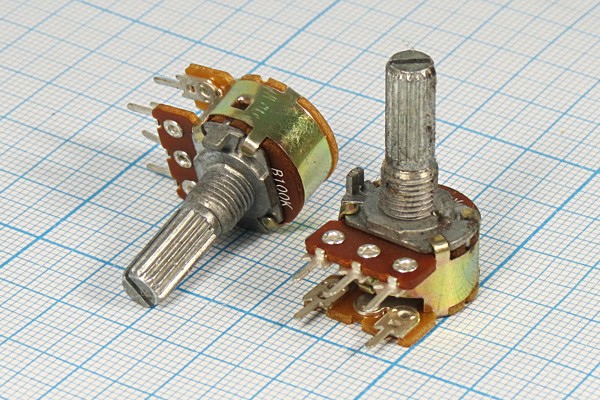

Для "синхронной настройки" нужно выпаять подстроечные резисторы, и применить сдвоенный резистор, типа такого, например:
https://static.chipdip.ru/lib/359/DOC012359509.jpg
Но и при этом, вы не получите "полный синхрон"- все резисторы, хоть немного, но различаются.
Но, повторю- если у вас два, полностью изолированных, источника 5 вольт!
