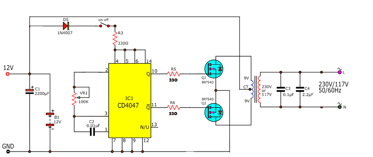

На днях очень сильно потребовал я простой и маломощныйисточник питания 12 - 220 вольт. Мощность примерно от 10 до 25 ватт. Главный критерий: простота. Важен минимум деталей. Будет использоваться для зарядки конденсаторовый напряжением примерно 180вольт постоянки (если что перемотаю трансформатор). Ещё желательно чтобы схема была на 1 или 2 мосфетах, но важнее простота блока. Не подскажите схему похожего БП?
P. S. Если он будет подходить под транс с такими обмотками:1) 12витков 2)5 витков(для самовозбуждения, насколько я понимаю) и 3)180 витков, то схеме я я заслуженно отдам свое сердечко :love:)

ТС - ищите ZVS инвертор или преобразователь.

jonpim, спасибо за схему, кстати, зачем там 2 источника +12в или это просто 2 входа? И ещё можно ли заменить cd 4047 на CD4541BE?и как при этом изменится схема?

[uquote="Kotlerusik",url="/forum/viewtopic.php?p=4494819#p4494819"]jonpim зачем там 2 источника +12в или это просто 2 входа?[/uquote]
Там один источник 12 в . Замена не подойдет . Смотрите даташит .
Трансформатор подобрать по мощности первичку использовать как вторичку , намотать обмотку двойным проводом .

IR2153 и 2 транзистора плюс естественно трансформатор, диоды и выпрямитель.
