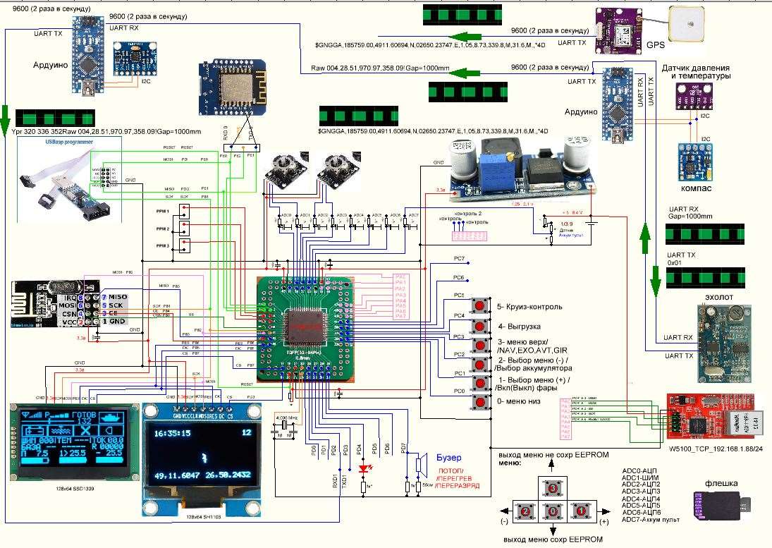

Добавлено after 2 hours 28 minutes 29 seconds:
небольшая модернизация... ещё не доделали...
RC-модель_модернизация_1.rar [143.88 KiB]

Добавлено after 50 minutes 35 seconds:
сейчас у нас 8 серв (или 8 бесколлекторников)...
и куча датчиков... навигаторы... пеленгаторы... и как их там))
пульт.jpg [150.91 KiB]
модель.jpg [157.67 KiB]
для коптера достаточно.
а скорость на 27 мгц пока маленькая... для коптера мало.
надо повышать скорость.
:tea:
