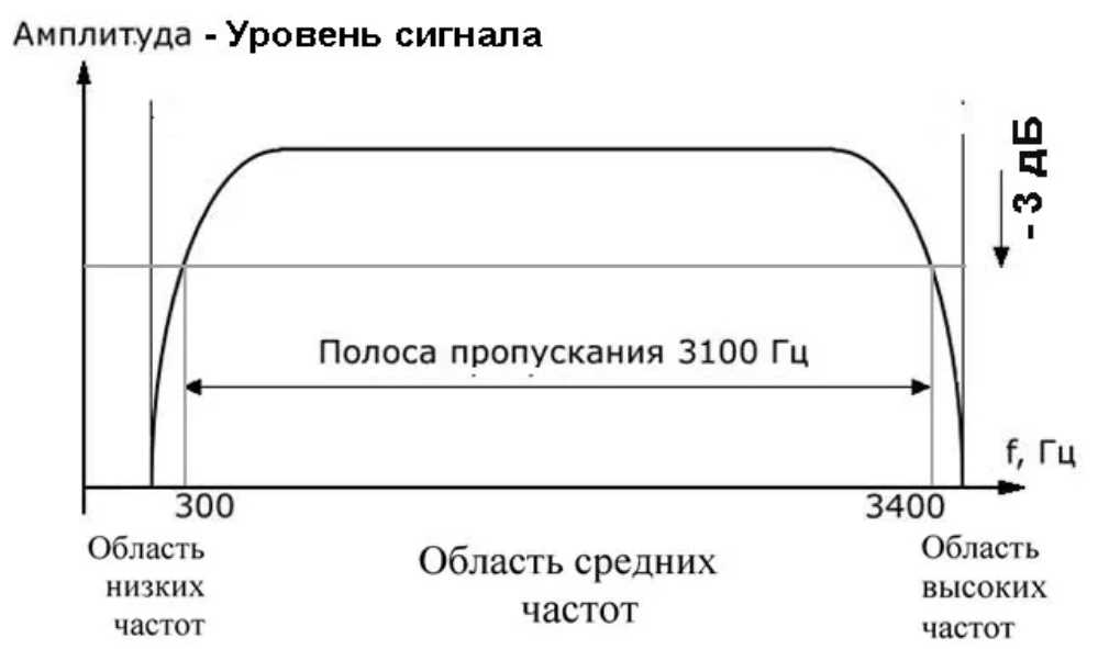

у этой схемы полоса пропускания радиоканала примерно такая...
(31.45 КБ) 174 скачивания
в области 200...3000 Гц радиоканал имеет практически линейную область... далее плавный завал по верхам...
:roll:
проблема в том что максимальная частота передачи получается 3 кгц...
соответственно скорость передачи получается до 3 кбит/с.
для радиоуправления это очень мало...
:roll:
