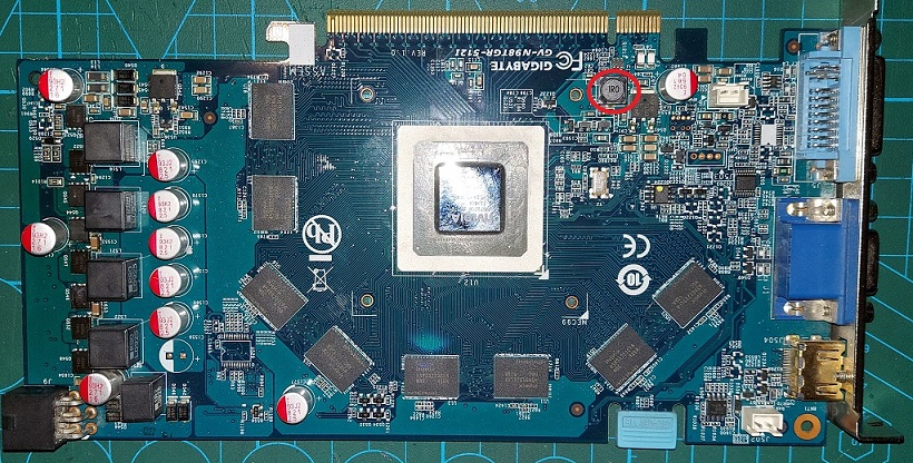

Здравствуйте!
Нужна помощь с ремонтом видеокарты. Не запускается питание от 6pin. При установке в компьютер не инициализируется, вентилятор не крутится. Сопротивления по оперативной памяти 50 Ом, по ГП 1 Ом. На разъеме 6 pin все напряжения присутствуют.
Нужна схема видеокарты, почему нет после включения питания на видеокарте?

Подключил через райзер. Питания по плате формируются, предохранители целые. Нет запуска доп питания процессора и памяти. Попробую сегодня биос перепрошить.

Обновил BIOS ничего не поменялось. На фото обозначил дроссель на котором при измерении плавает напряжение от 1,2 до 1,5В

Рядом с указанным дросселем, справа вверху, белые, предохранители в обрыве. После замены кулер заработал. Сегодня проверю рабочая или нет. Кулер крутится не в полную силу, есть надежда, что плата жива.

Карта работает.
