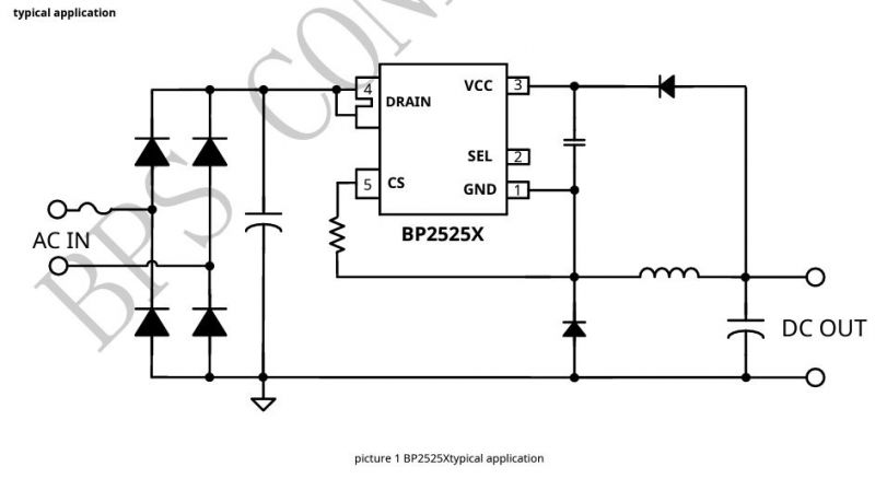

День добрый. На фото обычное одноканальное Zigbee реле. На Lin подается фаза, с Lout соответственно снимается, на N цепляется ноль. S1 и S2 цепляются, соответственно, к обычному механическому выключателю, по нажатию на который происходит смена состояний реле. Вопрос - возможно ли на фото понять куда можно на плате подать 5 или 12 вольт, что бы все это работало без сетевого питания?

Включить в сеть и проверить на каком из конденсаторов получится 5 или 12 вольт. Вот туда потом и подключаться ... :)

вон же электролитический конденсатор на 16в и стабилизатор на 3.3в

По даташиту на микросхему BP2525, выходное напряжение берётся с точки соединения дросселя LT1 и анода D3. По тому же даташиту - если нога 2 соединена с 3, то выходное напряжение равно 3,3 вольта, если с ногой 1, то на выходе будет 5 вольт. Т. к. на фото видно соединение 1 и 2 ног, то выходное напряжение 5 вольт.
На дроссель нужно подать 5 вольт.

[uquote="Tacker77",url="/forum/viewtopic.php?p=4506552#p4506552"]Вопрос - возможно ли на фото понять куда можно на плате подать 5 или 12 вольт, что бы все это работало без сетевого питания?[/uquote]
Подключайся где подписал на схеме:
А где крестики указанные элементы( диод шоттки и дроссель ) удали из платы.
