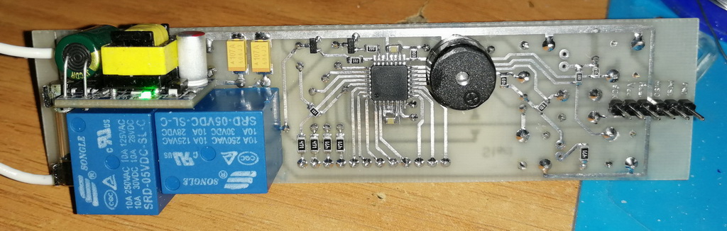

Приветствую Всех.Тема немного угасла,но это не мешает повторить интересное и нужное устройство.Спасибо автору за отличный таймер.С начала купил Китайский таймер,управление такое мудреное,пока разбирался благополучно спалил.Порылся в любимом Коте,и наткнулся на эту тему.Все получилось,и довольно быстро.
Ниже платка,может кому поможет.
РСВ(vik72).lay6

Сообщение МяVR »
vik72, хотел узнать - как на корпус рисунок/надписи наносились?
Ведь, как я понимаю, корпус пластиковый. Наврятли это ЛУТ, всё бы расплавилось.
Доставка хорошего настроения прямо в мозг
Сообщения: 242
Зарегистрирован: Сб апр 03, 2021 18:55:38
Откуда: Кузбасс.
Сообщение vik72 »
Приветствую, не ЛУТ конечно, прозрачная плёнка для струйной печати, с липкой основой. Нарисовал в SPLANe, по размерам, распечатал и наклеил, потому и корпус белый.
