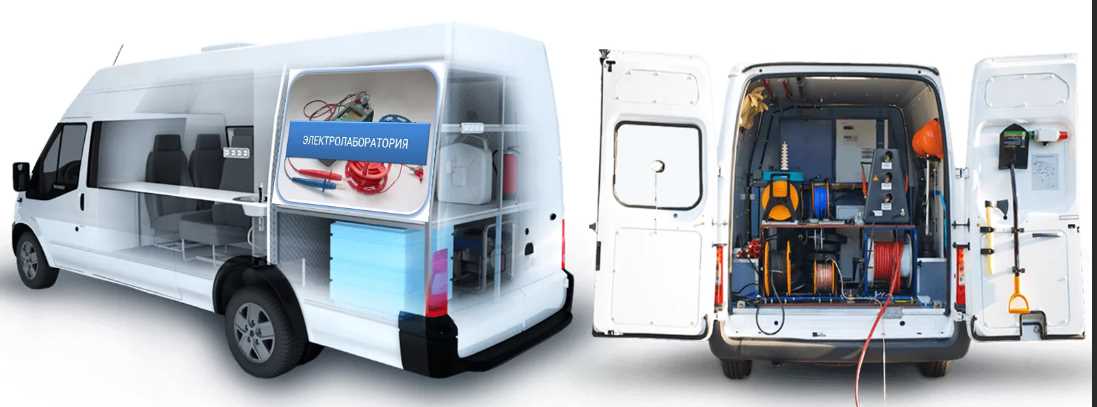

а в лаборатории можно)) перед/после дожигом/прожигом высоковольтного кабеля... измеряй сколько хочешь))
лаборатория.jpg [40.21 KiB]
:tea:
а это уже разрушающий пробой...
