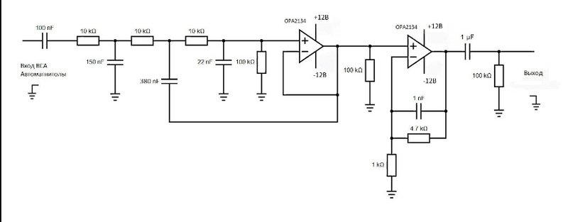

Сделал в машине усилок для двух сабиков, сигнал идет с выходов РЦА от автомагнитолы в фильтр низких частот, собранном отдельным блоком, далее в усилитель на tda7850, схему с ТОЧНЫМИ номиналами прикладываю, если автомагнитолу не подключать, то всё работает, от телефона работает, а при подключении автомагнитолы начинаются хлопки, как будто я только что включил усилитель, только вместо одного хлопка проиходит бесконечное количество таких хлопков, хотя звук есть, не могу понять в чем проблема, раза с 10 втыкания и вытыкания RCA разъемов хлопки уходят, но стоит завести автомобиль, магнитола выключается и всё по новой, подтолните пожалуйста в нужное направление куда копать

Ранее с микросхемой sta540 всё работало, но случайно в нее подал 45 вольт, фильтр в тот момент не был подлючен, с ним всё ОК

Цепи питания осциллографов промониторь непосредственно на выводах микросхем.

[uquote="Ифторик",url="/forum/viewtopic.php?p=4523511#p4523511"]Сделал в машине усилок для двух сабиков, сигнал идет с выходов РЦА от автомагнитолы в фильтр низких частот, собранном отдельным блоком, далее в усилитель на tda7850, схему с ТОЧНЫМИ номиналами прикладываю, если автомагнитолу не подключать, то всё работает, от телефона работает, а при подключении автомагнитолы начинаются хлопки, как будто я только что включил усилитель, только вместо одного хлопка проиходит бесконечное количество таких хлопков, хотя звук есть, не могу понять в чем проблема, раза с 10 втыкания и вытыкания RCA разъемов хлопки уходят, но стоит завести автомобиль, магнитола выключается и всё по новой, подтолните пожалуйста в нужное направление куда копать[/uquote]
Копать тут особо некуда, кроме одного .
Если с другими гаджетами все работает, то частым явлением бывает обычно с магнитолами фирмы Pioneer. Явление называется перегорание предохранителей по массе на коннектор RCA.
И выходом из положения бывает обычный медный луженый провод, который просто прикручивается на корпус магнитолы и плавно накручивается на внешний
Контакт RCA. Еще конечно влияет согласовка входа развязки на самом усилителе. Есть ли там входной резистор, который регулирует входное напряжение сигнала на усилитель, Ну и последнее сам межблок , на сколько он качественный.

Да блин, опять возбуд фильтра это долбаный, не получаются хорошие операционники у меня, какие нибудь ne5532 без проблем, а для дорогих нужно хорошую плату делать, а не мои сопли мазать, в фильтре заменил резисторы 100ком на 30ком, проблема исчезла, бесконечные хлопки гаснут после 10-15 штук, но не полностью, на слух не заметно, но ослик их показывает частотой 50-70 гц, синус прыгает слегка, но пока зима пойдет слушать, еще интиресно то, что дома на столе tda7850 работает даже от 16.5 вольт, а в машине возбуждается ор выше гор, работает только от бортовой сети 14 вольт, какая то она чувствительная или у меня руки кривые не могут tda даже подключить

По моему опыту: sta540 прошает ошибки с плохим питанием, а tda7850 жестко фонит и возбуждается, требует идеального всего, хотя есть подозрение, что sta была подделка, от 18 вольт уходила в защиту, но ей вообще побоку были все "гвозди"в питании, а тут всё в динамик летит с усилением

..а питал ты свой фильтр от двухполярки..?...
..или же как..?..
..вот ЭТО - должно питаться от двухполярки - если ты питал его однополяркой, то удивительно, как оно работает вообще - и нечего на операционники бочку катить..
Двухполярное, как указано, только не симметричное напряжение, положительное плечо 12-14, а отрицательное 11.8В инвертируется mc33063, шумы от нее отсеиваются стабилизатором отрицательного напряжения lm334 (вроде такая, но может напутал, не помню), фильтр на феррите маааааленькой, по ослику идеальная линия, но где то есть ошибка, видимо, может что то отпало, разъем я выдрал один раз, падало несколько раз, вода, и тд
