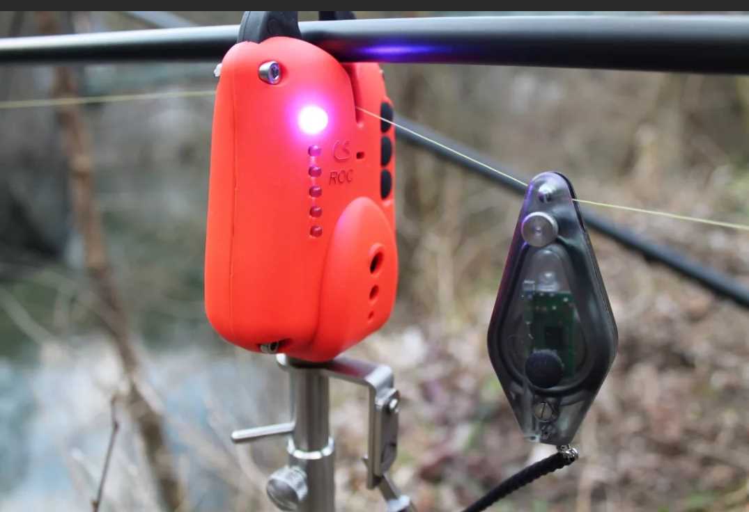

осталось добавить радио пульт... чтоб не бегать и нажимать кнопки вручную))
ну а если делать самодельную удочку... то сразу и индикатор поклёвки к ней))
а если делать индикатор поклёвки... то сразу и пульт к нему ))
ну не бегать же каждый раз... смотреть... клюёт - не клюёт ))
пульт нам сам сообщит когда будет клевать))
