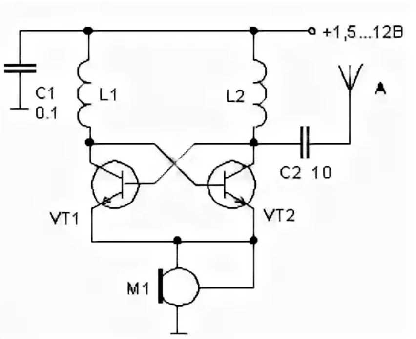

Здравствуйте, я-начинающий ради любитель, недавно ознакомился с симметричный мультивибратором. Воспользовался калькулятором и собрал мультивибратором на 50 кГц 1 ампер и 5 вольт. Недавно задался вопросом: Можно ли прикрепить к нему lc контур и передать простой ражиосигнал(для создания'жучка') на 5-10 метров? У меня есть возможность увеличить напряжение питание и частоту, подскажите, что лучше увеличивать для большего радиуса передачи? Главным образом интересует будет ли он работать на 50кгц хоть как то(на 1 метре и хотя бы в ледовых токах) :music:
И ещё: есть советы как подключить lc контур к мультивибратору?
в коллектор вместо резистора

Охохо.... тяжко это, не могли бы вы мне просто подсказать как подключить lc контур к симметричнному мультивибратору для жучка и какую частоту лучше поставить.
Кстати ещё 1 вопрос на 2Мгц будет ли работать этот 'жучок'?

для жучка и какую частоту лучше поставить?
любую... какая больше нравится)) например 100 мгц...
:dont_know:
вот мультивибратор в передатчике... рабочая частота 100 мгц... не обязательно ставить один контур... можно просто две катушки))

причем не обязательно делать жучок на 100 мгц... можно сделать мультивибратор например на 10 мгц (или на любую другую частоту)... и ловить 10-ю гармонику на FM приёмник...
я в детстве так делал))
у мультивибратора много гармоник...

а зачем мультивибратор в жучке ?
:roll:
если я бы делал простой жучок, то я бы сделал жучок по классике... без мультивибратора))

Жучки на любой вкус на форуме VRTP.
https://vrtp.ru/index.php?showforum=53
Мультивибратор - не лучший вариант для жучка.
Гораздо стабильнее и проще делать на полевом транзисторе.
