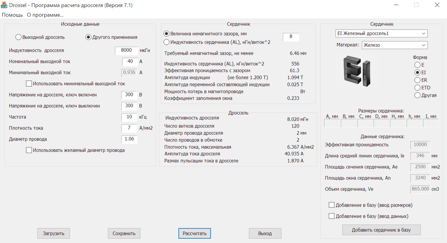

Дроссель Бульдюка HD600, домотанный, чтоб был запас
В данном случае мотаются две полуобмотки по 60 витков.
Зазор на практике может отличаться от указанного, его нужно подобрать, чтоб общее значение индуктивности стало 8мГн. Диаметр провода нужно рассчитывать на действующее значение тока отбора с сети, а параметры дросселя на амплитудное значение тока (в 1,41 раза больше). При таком расчёте, для указанных 40А, дроссель будет иметь запас по амплитуде тока ~1,2 т.е. до 50А без захода в насыщение. Синусоидальный максимальный ток по сети 50/1,41=35А.
Потери в сердечнике дросселя зависят от материала сердечника и от величины индукции магнитного поля. На максимальном токе максимальные потери. Для их снижения целесообразно снижать индукцию, наматывая большее число витков и увеличивая немагнитный зазор. Максимальная добротность возможна при верном балансе между потерями в меди и стали для определённой мощности. Основная энергия магнитного поля сосредоточена именно в зазоре. Вблизи него возникает сильная напряженность и нежелательно располагать рядом проводящие материалы, а железную арматуру крепежа сердечника лучше заменить на диэлектрическую.
Получается для Ш-образного 8/3=~3мм толщина прокладки, правильно я понимаю?
А если железо будет слегка мощнее, в любом случае подгоняю к 8мГн?

Нет, больше будет зазор. 2500кв мм железо при 96 витках 8мГн прокладки 4,6мм, а при 120 витках зазор нужно ещё увеличить, чтоб индуктивность осталась. 8мГн - это минимум для максимальной мощности. Можно до 10мГн, но лучше делать ближе к 8, увеличивая зазор.
Для измерения индуктивности, включить испытуемый дроссель в сеть 220В 50Гц последовательно с активной нагрузкой (чайник). Измерить ток в цепи и напряжение на катушке дросселя.
Посчитать индуктивность по формуле L=Uдр/(0,314*Iдр), мГн, или L=3,18*Uдр/Iдр, мГн
где:
Uдр - напряжение на дросселе, В
Iдр - ток дросселя, А
При измерении, если дроссель из двух катушек, подключать их последовательно согласно.

Купил железо на дроссель, завтра отправят. 180х160х75 сечение 50х75мм

По дросселю нормально, но можно ещё мотнуть для запаса, витков 120, если пластины 0,5мм будут. Чем меньше толщина пластин, тем лучше и меньше добавочных потерь.
