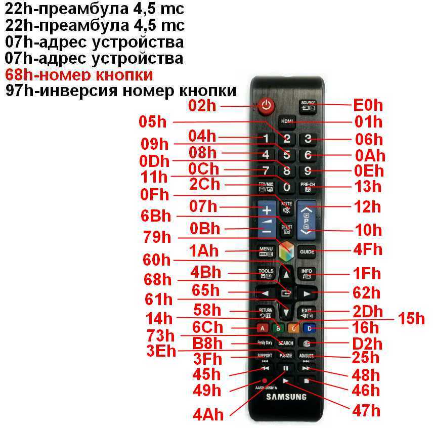

Сообщение roman.com »
добавили кнопочки))
(144.98 КБ) 1825 скачиваний
теперь управляем телеком с компа... всё работает.
прикольно))
