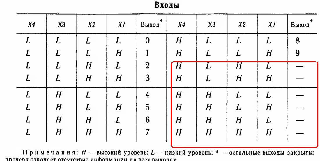

Приветствую.
dreadfull писал(а):
...может ди быть причиной выхода из строя к155 низкое (148 В) напряжение питания???
Может, если при коммутации катодов при включенном анодном есть состояние >9. Т.е. программа должна снять анодное напряжение выключением всех анодных ключей -> выдержать паузу -> выдать код следующего символа -> включить соответствующий анодный ключ.
не совсем понимаю что такое "состояние >9".
дело в том что палта с динамической индикацией ущу даже не готова, и схема не собрана даже на макетке. напряжение 148в у нас на старой плате со статической индикацией, на которой массово горят к155ид1... может причина в низком напряжении????? :shock:
155ИД1.PNG [100.62 KiB]
Дешифратор ИД1 имеет логическую структуру с различными временами задержки входы-выходы. Поэтому, при дешифрации на выходах, хоть и кратковременно, но присутствуют запрещенные состояния (на рисунке выделено красным)...
